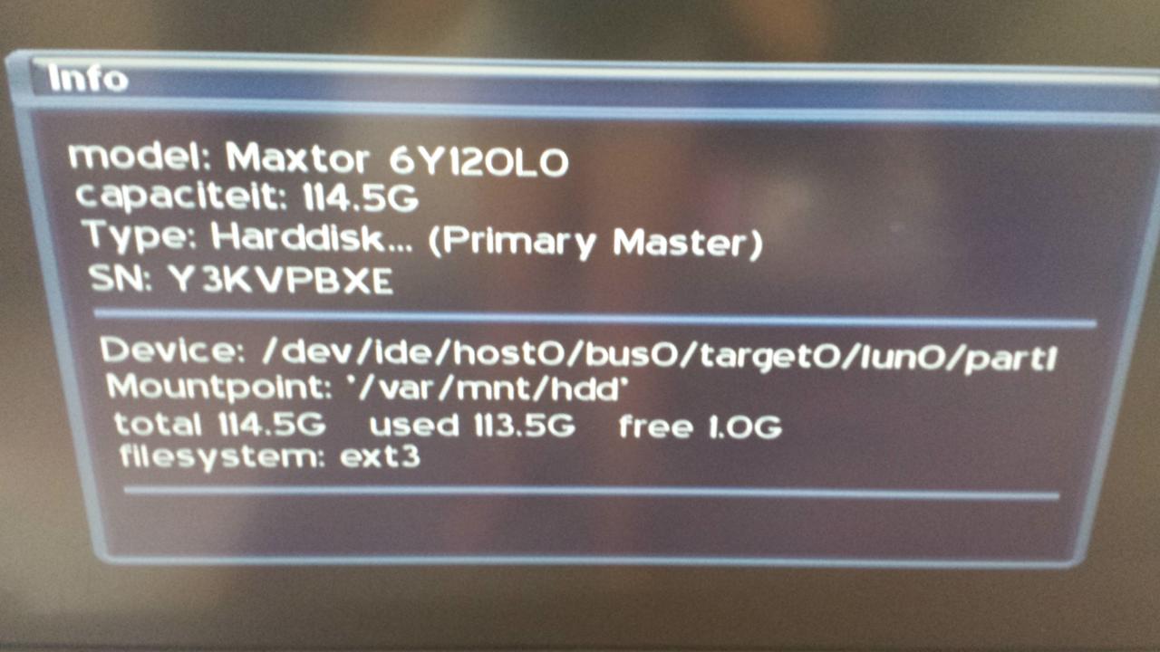

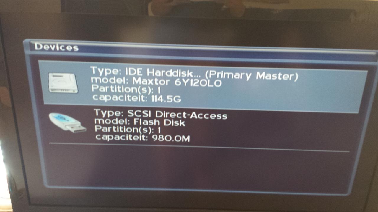

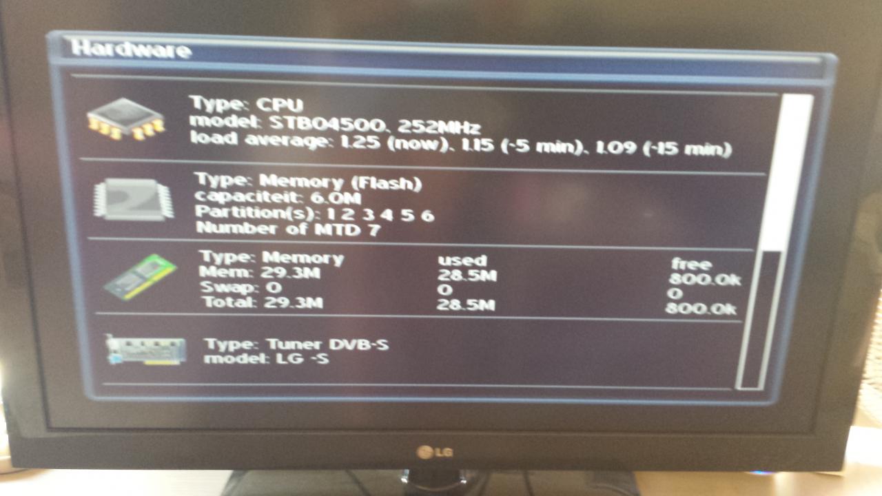

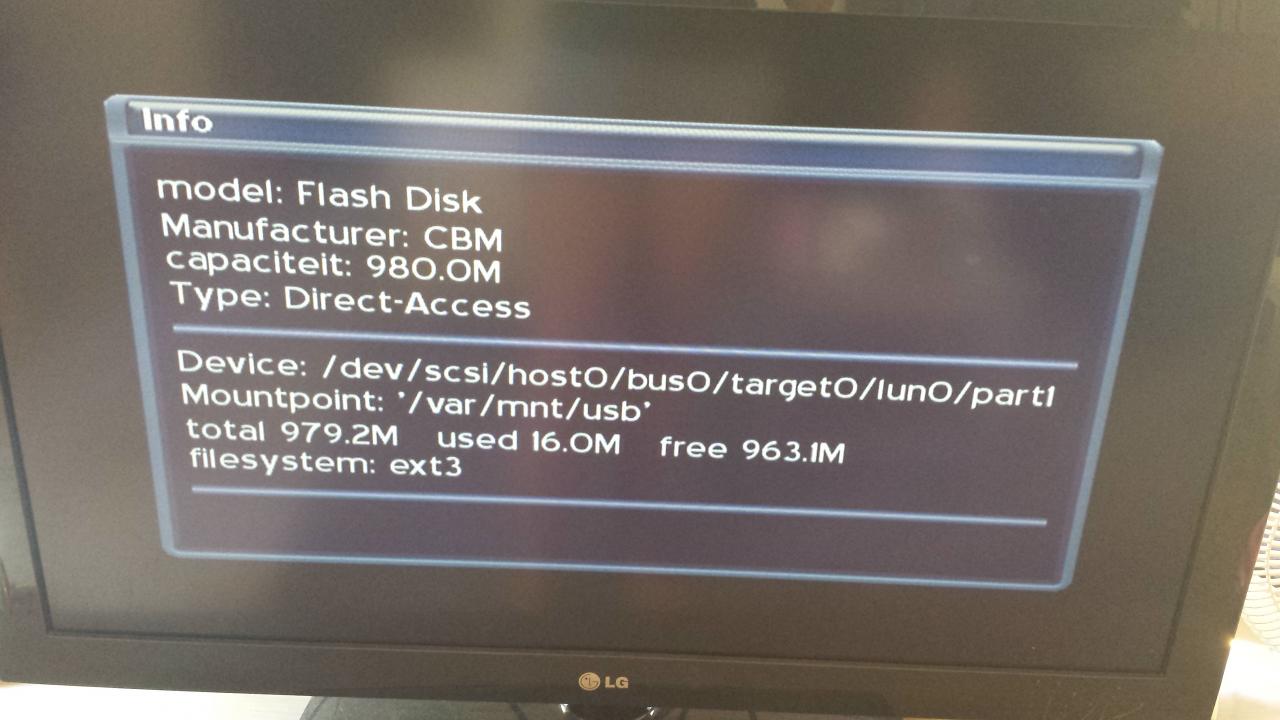

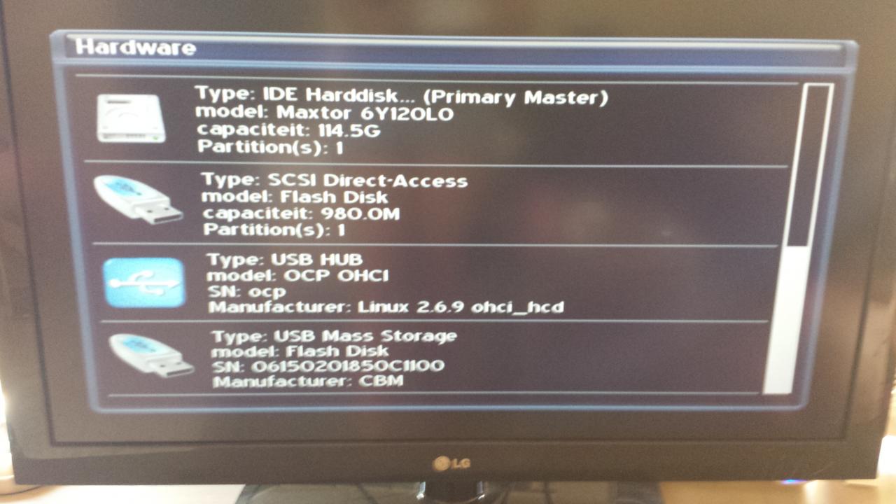

Ik kan trash nergens vinden, ben overal doorheen gegaan maar zie het nergens staan. Helpt het als ik wat fotootjes toevoeg van de gegevens vd harddisk etc?
