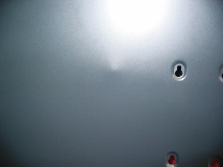

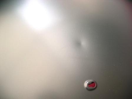

Ik heb vandaag mijn schotel binnen gekregen maar ik zie bij het uitpakken dat de schotel een deuk(je) heeft met de bolling naar de binnenkant van de schotel toe en dan iets uit het midden als je in de schotel kijkt naar links.
Hoe erg is dit en kan het de ontvangst beïnvloeden. Het betreft een Telestar Profirapid 85 zoals die hier op dit board ook is omschreven in de (p)review.
De Lnb's worden de Inverto Black Ultra twin (3stuks) en een Alps twin.
denk het niet daar je lnb's zo gericht zijn op je schotel dat  ze ong 40 gr van onderen het signaal vangen en je deuk zit ong het midden lins dus volgens mij heeft het geen invloed erop

Uiteraard heeft dit invloed, de vraag is alleen in welke mate.

Het deukje op zich zal niet  zo veel problemen opleveren. Als je het oppervlak van het deukje vergelijkt met het totale schoteloppervlak, dan is dat waarschijnlijk maar een fractie van 1 procent. Nu is het wel zo dat vooral het midden van de schotel verreweg het meeste signaal verzorgt, veel meer dan bijv. aan de buitenrand maar toch denk ik niet dat het ernstig is.
Wat wel heel erg is bij een schotel is als deze getorst is. Ik bedoel dan dat je de schotel aan de onderzijde links en rechts stevig vasthoudt en dat je de bovenzijde met twee handen gaat in een andere stand gaat buigen.
In dat geval zie je geen enkele beschadiging aan de schotel maar toch is die totaal onbruikbaar. Of de schotel tijdens het transport dusdanig in de verdrukking heeft gezeten dat hij getorst is, kun je controleren door hem op een mooie vlakke vloer of tafel te leggen. De buitenrand moet overal zuiver aanliggen.
De mogelijkheid van torsen is ook de reden dat de meeste satellietshops geen grote schotels verzenden. Die zijn alleen af te halen.

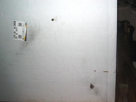

Hierbij de foto's van voor en achterkant. Natuurlijk verwacht je een onbeschadigde schotel maar de handelaar heeft beloofd als ik wil om later(alleen) de schotel te vervangen zodat ik hem vandaag kan installeren/ophangen, maar heeft op dit moment geen donkergrijze op voorraad dat duurt zo'n 1-2 weken. Ook wil hij mij als ik besluit de schotel toch te houden een financiële tegemoetkoming want deze vind ook dat ik recht heb op een onbeschadigde schotel, dus over deze handelaar niets dan lof! Maar ikzelf vind dat allemaal weer een hoop gedoe, maar jammer is het wel.

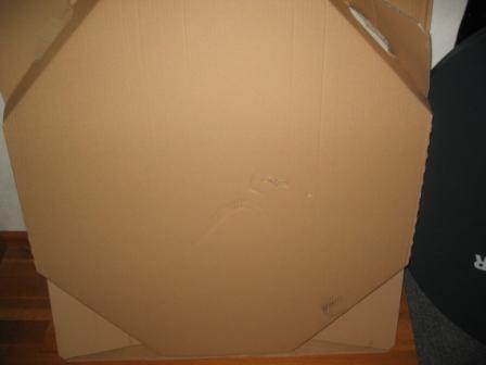

Ja de doos is wel degelijk beschadigd en idd misschien was het de totale draagarm. De multifeed zelf zat flink stevig in de plastic verpakt!
