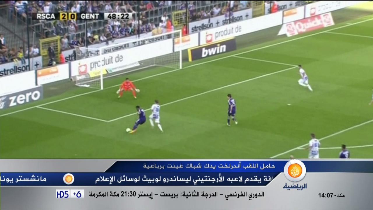

Crazy Sat Geplaatst: 12 augustus 2013 Geplaatst: 12 augustus 2013 (aangepast) Ik heb met m'n 120 cm fibo gregorian en Skybox S9HD even op 12265 H en 12476 H gezocht . Gevonden 7 kanalen 12265 H sign. 86 % qual. wisselend rond de 50 % met prima beeld . JSC sport HD 1/2/3/4 12476 H sign. 86 % qual. stabiel 72 % met prima beeld . AD sport 1/2/E Zelfs met mijn gregorian deltastar 90 cm ontvang ik deze prima. Signaal op de Dr.HD F16 is ongeveer 9,0 db voor de eerste transponder en 7,5 db voor de tweede. Op 12265 idd. de vier kanalen JSC sport HD 1/2/3/4 , op de 12476 ontvang ik zes kanalen : JSC sport HD 5/6 , Public View , NBA , FOX Sports en de FTA zender JSC Sports News HD ( zie bijlage ) Ik zit me zelf af te vragen of dit niet zou lukken op een Big Bisat , je heb het voordeel , je blijft A1,A2,A3 en Hotbird ontvangen en je kunt nog altijd een lnb op de 3.0°E zetten want daar krijg je op de 11554 H 27500 heel hard de Al Jazeera Sports 1/2/3/4 en Al Jazeera Sports News binnen. 12 augustus 2013 aangepast door Crazy Sat feedhunting , a crazy hobby ! Edison OS mio 4K UHD + Octagon SF8008 4K UHD + Dr.HD F15 + Edison OS mini + Technomate TM-5402 HD M3 CI , Moteck SG2100 + Deltastar 90 cm + Invacom C120 QDF-031 Quad lnb + SkyStar HD2,TBS5927 , en TT-budget S2-1600 kaart. Channel Master 180 cm schotel + ESX241 lnb voor C-band. DVB-T2 via Oostvleteren,Egem,Mont des Cats,Bouvigny en Doornik.

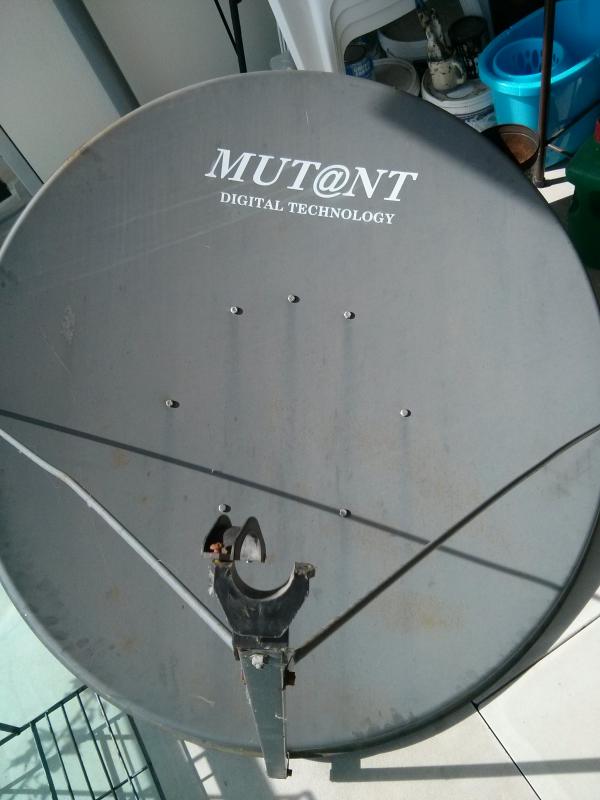

hayman Geplaatst: 12 augustus 2013 Geplaatst: 12 augustus 2013 (aangepast) hallo satterz wat is het beste merk en het maat die ik voor nilesat kan gebruiken (omgeving Ede) ? ik krijg van een Kennes binnen kort een oude mut@nt 120 zou het hier mee goed lukken ,of kan ik dit overslaan een nieuwe kopen ? alvast bedankt 12 augustus 2013 aangepast door hayman 65HU8500 4K 3D/DM8000/PS4/SOLO 4K/Technisat Multytenne twin(4in1)en arabsat 26E
Sprietje Geplaatst: 12 augustus 2013 Geplaatst: 12 augustus 2013 Lees dit draadje maar eens; http://www.sat4all.com/forums/topic/322634-draaibare-opstellingontvangst-nilesat/ 1
