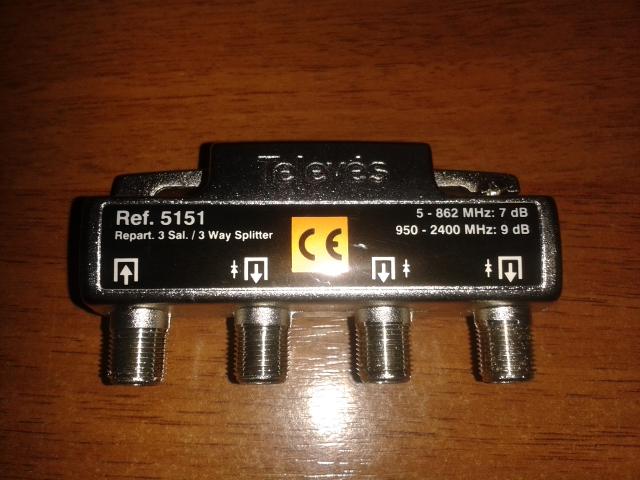

minoes Geplaatst: 13 augustus 2013 Geplaatst: 13 augustus 2013 Nee hoor, dat hoef ik niet. Deze stuurde mijn vader me op met het kastje. Dan ga ik opzoek naar de houder die u me aanbeveelde. Dank u wel!

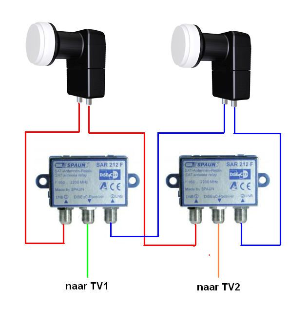

Hillmara Geplaatst: 14 augustus 2013 Auteur Geplaatst: 14 augustus 2013 Er gaan nu 2 problemen naast elkaar lopen, ik hoop dat Sprietje er nog wijs uit kan. Sprietje, ik heb nog een paar vragen: - zo jij het beschrijft heb ik, na de 2 Disecq´s toch weer 2 coax-kabels die ieder naar een ontvanger gaan. Mijn doel: 2 schotels op 1 TV is niet bereikt. Verder, nu, met 1 uitgang op de LNB´s heb ik al goede TV, wat schiet ik er dan met 2 uitgangen aan de LNB op? - waarom kan ik die 2 kabels die uit de beide Diseqc´s komen niet via bijgaande verdeler (2 x dus) naar een TV laten gaan? Dan heb ik de 2 schotels gecombineerd op iedere TV. - waarom heb ik 2 uitgangen per LNB nodig? Heeft dat met hoge en lage frequenties te maken?
carlo666 Geplaatst: 14 augustus 2013 Geplaatst: 14 augustus 2013 (aangepast) Volgens mij bedoelt Sprietje: 1 uitgang astra1 en 1 uitgang astra3 naar 1e diseqc en uitgaande kabel naar TV1 1 uitgang astra1 en 1 uitgang astra3 naar 2e diseqc en uitgaande kabel naar TV2 dan kan je op zowel TV1 als TV2 naar beide astra's kijken. 14 augustus 2013 aangepast door carlo666
bellejt Geplaatst: 14 augustus 2013 Geplaatst: 14 augustus 2013 dat is het enige juiste antwoord.op elke schotel een lnb met 2 uitgangen en vandaar naar de diseqs en dan naar de decoder en de tv.Je hoeft geen nieuwe schotel te kopen.Voordeel is dat je meer regenreserve hebt maar dat zal ginds wel geen probleem zijn zeker. Groetjes,salutations,greetings. 1 x Gibertini 1,10 vast 3 sats + 1 x Triax 88 cm rotor + Triax fixed 5W Vu + Duo4K SE sat tuner 4 X DVB-S2X en 1 x turbo DVB-C + OpenVix + idem dual tuner and vu duo2 fallback tuner Octagon SF8008 4K Openvix (via ethernetconnectie/WIFI fallbacktuner)
Hillmara Geplaatst: 14 augustus 2013 Auteur Geplaatst: 14 augustus 2013 Nu snap ik het! Eigenlijk best simpel. Sprietje, Carlo en bellejt, hartelijk dank voor jullie bijdrage!
Kabeltje87 Geplaatst: 14 augustus 2013 Geplaatst: 14 augustus 2013 Niet vergeten in jouw ontvanger de deze configuratie ook in te stellen. Diseq 1 : Astra1 Diseq 2 : Astra 3 Al zijn er wel ontvangers die dit automatisch doen, of al zo fabrieksgewijze ingesteld zijn zoals de M7 ontvangers. Willy ~~Rytec Team~~ Vu+Uno4KSE / OpenPli en Maxytec-Multibox SE / OpenPli (mediaspeler) VU+ Duo / OpenPli en Synology NAS *All Rytec EPG POWERED*
