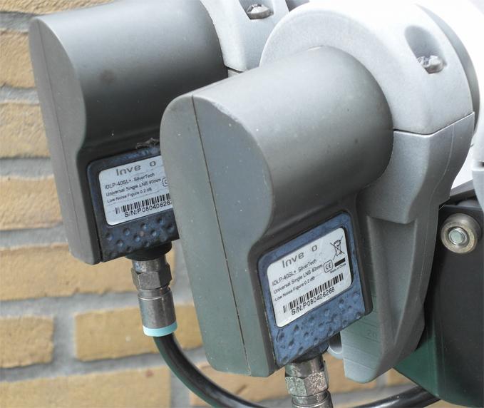

ries Geplaatst: 20 augustus 2013 Auteur Geplaatst: 20 augustus 2013 Beste ries Een Inverto Silvertech bestaat officieel niet. Is het de Inverto Black Premium? Hoeveel aansluitingen heeft de Silvertech-lnb? Ok Sprietje. Jij wint :-) het zijn Inverto's IDLP-40SL+ SilverTech LNB's, en alle 4 de LNB's hebben 1 uitgang.

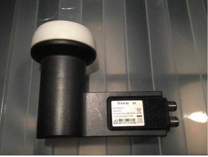

Ventura Geplaatst: 20 augustus 2013 Geplaatst: 20 augustus 2013 Een Inverto Silvertech bestaat officieel niet. Dat was vroeger het grote broertje van de inverto ultra black. Zie bijlage.
ries Geplaatst: 20 augustus 2013 Auteur Geplaatst: 20 augustus 2013 Dat was vroeger het grote broertje van de inverto ultra black. Zie bijlage. In mijn geval het iets kleinere broertje
Sprietje Geplaatst: 20 augustus 2013 Geplaatst: 20 augustus 2013 Wat bedoel je precies met het iets kleinere broertje? Heeft die een kleinere kop? Eén van 50mm i.p.v. 60mm?
Ventura Geplaatst: 20 augustus 2013 Geplaatst: 20 augustus 2013 Wat bedoel je precies met het iets kleinere broertje? Heeft die een kleinere kop? Eén van 50mm i.p.v. 60mm? Ries bedoelt het formaat. De kop blijft 60mm. Inverto silvertech is de voorloper van de inverto ultra black
ries Geplaatst: 20 augustus 2013 Auteur Geplaatst: 20 augustus 2013 Wat bedoel je precies met het iets kleinere broertje? Heeft die een kleinere kop? Eén van 50mm i.p.v. 60mm? Nee gewoon een 60 mm kop, maar een kleinere behuizing dan die op de bijlage van Ventura.
