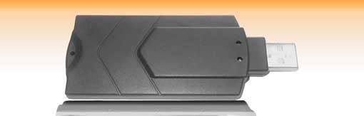

Ik heb net een smartreader V2 geupdate met de gloednieuwe tool van de fabrikant, heb de smargo een vaste naam gegeven met de tool, alleen oscam kan de reader niet openen, het zal net even iets anders werken als de blauwe readers van dezelfde fabrikant
oscam.server:
[reader]
label                         = mysmartreader2
protocol                      = smartreader
device                        = Serial:smargo2
caid                          = 0100
ecmwhitelist                  = 0100@00006A:64
ecmheaderwhitelist            = 813061006A00075C00,803061006A00075C00,800061006A00075C00,810061006A00075C00
detect                        = cd
mhz                           = 480
group                         = 20
emmcache                      = 1,3,15
blockemm-unknown              = 1
blockemm-g                    = 1
lb_weight                     = 500
dropbadcws                    = 1
auprovid                      = 00006A
ratelimitecm                  = 4
ratelimitseconds              = 10
Oscam log:
2013/09/01 10:38:47 B7000468 h mysmartreader2 [smartreader] Restarting reader
2013/09/01 10:38:47 B7000468 h mysmartreader2 [smartreader] creating thread for device Serial:smargo2
2013/09/01 10:38:47 B7201C70 r mysmartreader2 [smartreader] Using 0x01/0x82 as endpoint for smartreader hardware detection
2013/09/01 10:38:47 B7201C70 r Found reader with serial smargo2 at 004:002
2013/09/01 10:38:47 B7201C70 r Smartreader device Serial:smargo2 not found
2013/09/01 10:38:47 B7201C70 r mysmartreader2 [smartreader] Cannot open device: Serial:smargo2
aangepast door alias haha
