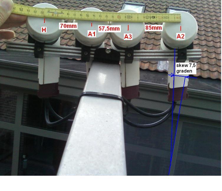

Beste Alex
Een smalle ALPS-lnb is natuurlijk ook geen ideale lnb om twee verschillende satellietposities te ontvangen. Daar kun je beter een lnb voor nemen met een gewone feedhorn. Die “vangt” meer. Maar waar je ook zeker rekening mee moet houden is de skew van de lnb.
In het midden van het land moet de skew voor de Astra 28,2 oost -9,5 graden zijn terwijl je voor de Eutelsat 28A op 28,5 oost een skew moet hebben van -17,2 graden.
Ik zou dan ook de skew middelen en deze op 13 graden zetten.
Dreambox 800SE 2X
RT twin 4X op multyrail triax
aangepast door smetje limb.BE
Dreambox. 2X 900UHD   4x twin lnb 1x bosat 1.50m .Dreambox 7020hd v2 Dreambox 800 Dreambox 8000  Dreambox 800se
Dreambox 2X 500HD   Sab unix triple    Xsarius Galaxy 4K gigablue trio Gigablue HD Quad Plus  Zgemma H7 Cabel en Sat

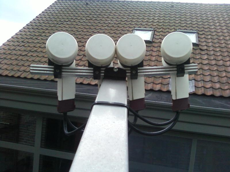

Nou Smetje, die foto van je multirail is nou niet bepaald een schoolvoorbeeld van hoe de lnb’s voor de
Astra 1, 2, 3 en Hotbird afgesteld moeten worden. Van de afstanden klopt niet veel en van de skew van de lnb’s ook niet.
De skew van de Astra 28,2 / Eutelsat 28,5 staat op 7,5 graden. Voor de Astra 28,2 moet die al op 9,8 graden staat en voor de Eutelsat 17,5 graden, gemiddeld zou die op 13,5 graden moeten staan voor Lommel.
sprietje dit is nog een foto van vorige keer
ik heb nu alles terug ingesteld, ook de beugel omgedraaid dat hij 10°schuin kan staan gelijk jij had aangegeven effe geleden

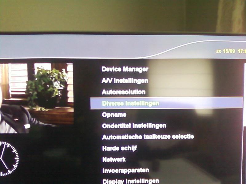

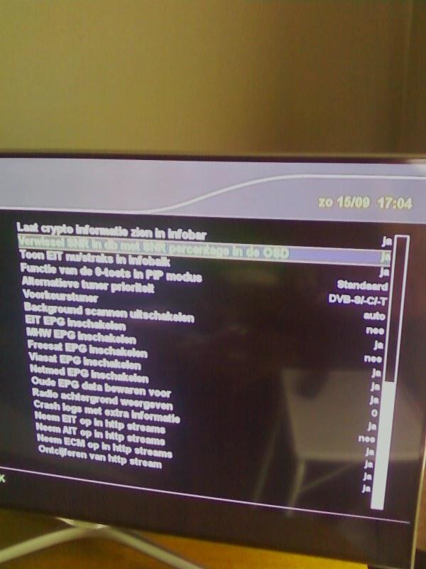

ik heb nu de default skin erop gezet dus deze laat ook die waarden zien van 100% of 30DB
die andere waarden laat deze skin niet zien AGC
ik weet het anders ook niet, maar ik heb natuurlijk ook wel zenders met vb :90%
De skin maakt niet uit voor de waarden die je binnenkrijgt.
30dB is wel extreem hoog, lijkt me. En AGC 2% extreem laag.

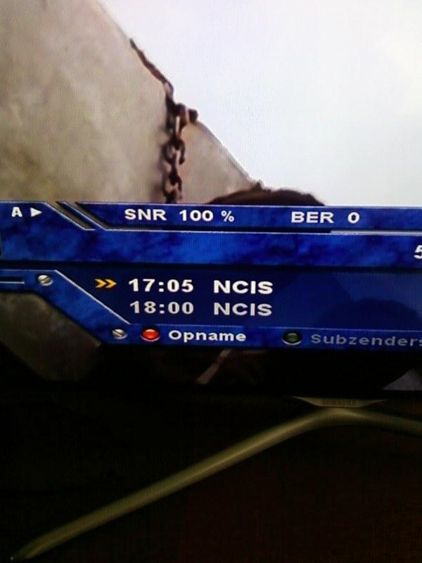

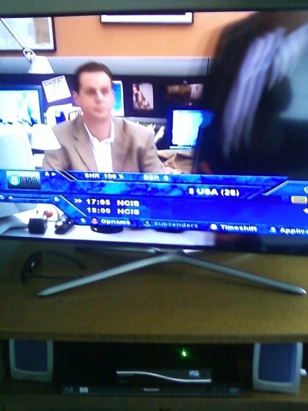

Ik zie alleen het percentage 100% op 5 USA screenshot. En ja op 5 USA is 100% wel mogelijk
Heb daarop ook 100% signaal.
Maak eens een screenshot van bv. CBS Action met de standaard skin.
(bij sat is 16dB en hoger is 100%)
