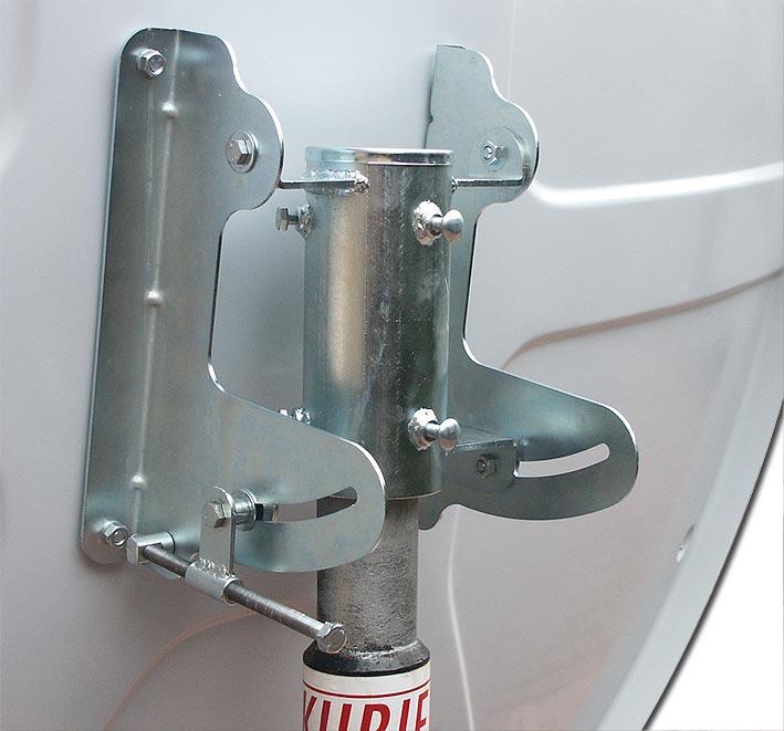

@Trust. Als je de originele M8 zeskantboutjes (waarmee de polarmount aan de beugel vastzit) vervangt door M8 slotboutjes (dus met een platte ronde kop) dan kan je de Gibertini150 schotel doordraaien tot net iets verder dan 75E/75W. In de praktijk wordt ik begrenst in het oosten bij 75E, net boven de daklijn van de overbuurman op cirka 40mtr en in het westen rond de 50W ivm boomtoppen met blaadjes in de lente/zomer. Mijn toekomstige nieuwe schotel moet inderdaad ook weer kunnen draaien maar ik oriënteer me nog op de verschillende mogelijkheden.
@Trust Heb nogmaals gekeken. De polarmount kan met slotboutjes meer dan 180graden draaien. Zou voldoende moeten zijn voor heel de clarke belt van horizon tot horizon.
