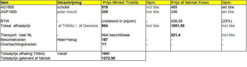

Peterbraaf Geplaatst: 17 oktober 2013 Auteur Geplaatst: 17 oktober 2013 Beste Peterbraaf Dat heb je mooi voor elkaar dat je rechtstreeks bij de fabriek in Polen kunt kopen. Ik ben benieuwd welke prijs ze gaan rekenen. Ik heb toch zo maar het vermoeden dat ze niet met zo’n scherpe prijs komen als waar je ze in Duitsland voor ziet staan Klopt. Het spreekt voor zich dat ze hun dealers niet voor de kop willen stoten en boven hun prijzen gaan zitten. Ik kreeg vandaag mijn offerte binnen. Voor degene die cijfertjes interesseren volgt een tabelletje met de prijzen. Al met al toch redelijk te doen vind ik gezien het feit dat afhaling in Duitsland ongeveer 190 euro aan benzine extra kost, je twee dagen kwijt bent en ook nog ergens moet overnachten. Bovendien hebben ze geen voorraad. Ik laat de boel bezinken en besluit binnenkort wel.

Sprietje Geplaatst: 17 oktober 2013 Geplaatst: 17 oktober 2013 Ja, daar had ik al wel een beetje rekening mee gehouden. Ze gaan toch ongeveer op de consumentenadviesprijs zitten want ze willen natuurlijk niet onder de duiven van de detailhandel schieten. Bovendien ook nog eens 23% BTW in Polen terwijl in Duitsland de BTW 19% is. Wat kost het om de spullen naar Goch op te laten sturen net over de grens? Misschien toch een mooi aanbod van trust.
