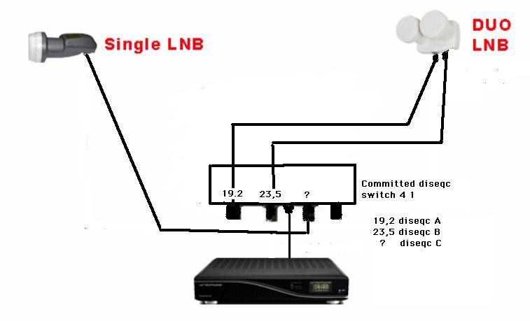

ik heb een goedkope gewone, committed switch voor een schotel met de duo lnb van TVV en een schotel  voor Astra 28.x en alhoewel niet conventioneel werkt dit  perfekt met een  Pace-Philips 7141 van TVV en een Samsung TV.  Het werkt ook op Venton 200. Gezien het prijsverschil het proberen waard.
Weet je het merk nog , en is het een 2/1 of 4/1 switch ?
Dit werkt met een triax switch of een spaun diseqc switch
deze oplossing werkt ook prima ,met  een M7ontvanger
Als die 2e aansluiting van de DUO lnb niet in gebruik is , is het een mooie oplossing .
alleen is de tekening verwarrend omdat het lijkt of de 23.5 aansluiting door loopt , de ontvanger aansluiting ontbreekt op de switch .

Goed op gelet trust, ik heb het even aangepast
