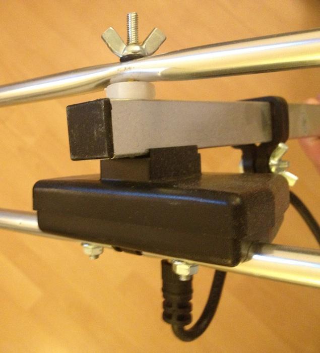

Maak er eens een foto van. Ik denk niet dat die kortssluiting van betekenis is. Maar kan ik pas zien als je een foto stuurt.
Die bout die aan de bovenkant uitsteekt (waar die vleugelmoer op zit) raakt zowel de dipool als die vierkante bevestigingsbuis. Zo wordt die buis daarmee verbonden met de antenne zelf en dat leek me geen goed idee. Ik mag er hier niet naar linken maar in de reviews onder dit artikel bij de winkel waar ik hem besteld heb werd ook al aangeraden om deze verbinding te verbreken. Dat heb ik dus gedaan met een paar windingen isolatietape om de draad van de bout zodat hij elektrisch geisoleerd is.
Misschien maakt het inderdaad niet uit maar het was vijf minuten werk en kwaad kan het niet, lijkt me.
Verder doet hij het prima. Hij hangt niet eens buiten maar zit gewoon ergens achter een boekenkast verstopt en geeft een stuk beter ontvangst dan de standaard 30cm spriet die bij m'n tuner geleverd werd.

Je kunt een gevouwen dipool inderdaad ongeisoleerd aan de mast schroeven (via een drager voor meerdere elementen) alhoewel ik het persoonlijk zou proberen te  vermijden vanwege storing door overgangsweerstanden veroorzaakt door roest, zout, water.
Komt nog bij dat als je de dipool in het midden vast wilt schroeven, je er dan onherroepelijk een deuk in draait met de schroevendraaier. Beetje strak aandraaien de de dipool is in het midden zo plat als wat.
Nee...het is geen goed idee.

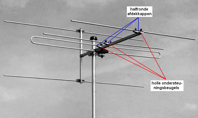

Bij een goede antenne zijn de aluminium buizen gemonteerd op holle ondersteuningsbeugels en aan de
bovenzijde afgedekt met halfronde kappen. Dan wordt de buis helemaal niet platgedrukt.
Ja..zo kan het ook... :grin:  Goed Duits vakwerk. Ik betwijfel of de dipool werkelijk galvanisch kontakt heeft met de drager op die foto.. Voor de reflectoren en directoren is dat allemaal niet zo kritisch.
Maar kijk eens naar de foto op posting 21...daar zie je hoe het niet moet. En toch wordt het zo in de handel gebracht.
