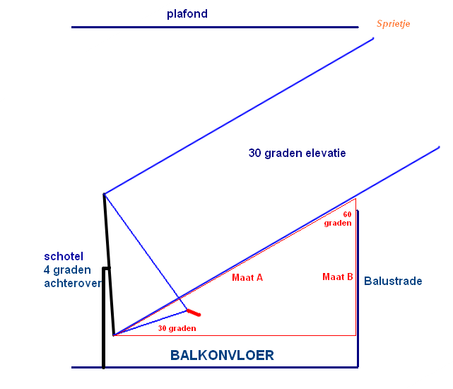

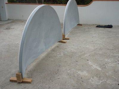

Sprietje Geplaatst: 26 oktober 2013 Geplaatst: 26 oktober 2013 De signalen van de Astra 19,2 komen ongeveer onder een hoek van 30 graden binnen. In bijlage 1 is te zien hoe hoog het obstakel mag zijn. Als het obstakel bijv. 1 meter hoger is dan de onderzijde van de schotel (maat , dan moet je er voor zorgen dat maat A twee maal zo groot is.Satellieten die oostelijker staan, ontvang je met een lagere elevatie. Het obstakel mag dan minder hoog zijn maar bij een draaibare schotel wordt ook de afstand van het obstakel groter naar mate de schotel verder dan haaks van het obstakel afdraait dus hoeft het zeker niet altijd een probleem te zijn. Maar als de schotel echt veel te laag staat, komt er van ontvangst niets meer terecht, zie bijlage 2.

Sprietje Geplaatst: 26 oktober 2013 Geplaatst: 26 oktober 2013 Beste josse Wat je nu toch allemaal schrijft is komplete onzin. Omdat er dus een obstakel aanwezig is, moet je ineens de elevatie van je schotel 4 graden lager instellen. Dat kan natuurlijk nooit. Het kan alleen als de mast waar de schotel nu op staat 4 graden achterover staat. Nu begrijp ik dat je slecht signaal voor de overige satellieten hebt.
