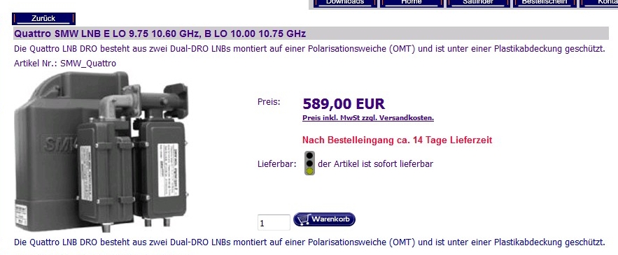

Phoenixx Geplaatst: 9 oktober 2014 Geplaatst: 9 oktober 2014 (aangepast) Eerst keek ik ook veel naar conversion gain, de meter gaat verder in de hoek das moooi maar meer belanrijk is de Cross Polarization Isolation: 25 dB Min die bij mti hoger is en beter zwakke signalen filtert. Maximale Cross Polarization Isolation heeft de smw type E lnb ( 32 - 36 db! ) in det geval voor ptime focus dx , kost wat maar dan heb je ook wat 9 oktober 2014 aangepast door Phoenixx

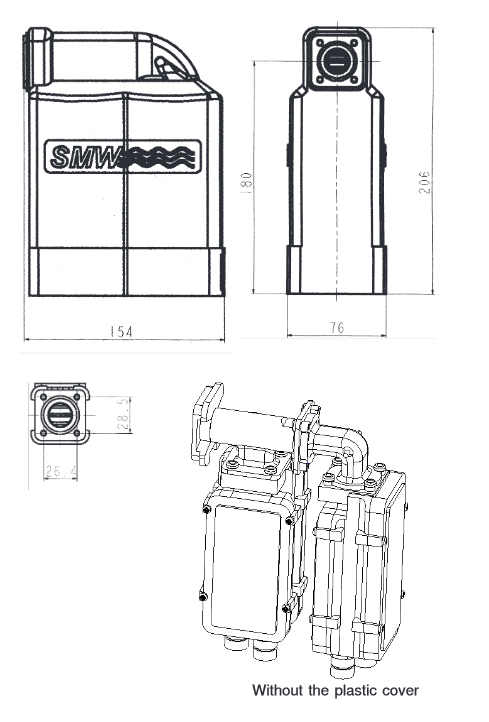

Sprietje Geplaatst: 9 oktober 2014 Geplaatst: 9 oktober 2014 Beste PhoenixxMaximale Cross Polarization is niet de norm, minimale Cross Polarization is de norm en die is bij de MTI SMW type E 31,5dB.Maar als je nu met exotische lnb's op de proppen komt, zou de dan ook aan willen geven hoe je die op een normale consumentenschotel moet monteren, zie bijlage.
Sprietje Geplaatst: 9 oktober 2014 Geplaatst: 9 oktober 2014 Heeft een losse feed dan een montage met vier bouten met een afstand van 26,4mm horizontaal en 28,5mm verticaal?

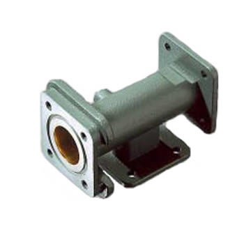

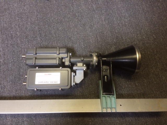

Phoenixx Geplaatst: 26 juni 2016 Geplaatst: 26 juni 2016 (aangepast) Daar heb je een omt voor die op je feedhorn past. Beetje late reactie, maar beter laat dan nooit 26 juni 2016 aangepast door Phoenixx
trust Geplaatst: 27 juni 2016 Geplaatst: 27 juni 2016 (aangepast) Sprietje , de losse feedhoorns hebben net als de Fibo lnb adapter , meerdere gaten op verschillende afstanden . Ook op de Fibo 90 past dit setje mits je het juiste haakse verbindingsstuk gebruikt . Voor de prijs hoef je het niet te laten 27 juni 2016 aangepast door trust Het verschil tussen theorie en praktijk is mijn uitdaging . Octagon SF8008 4K Edision Primo IP S2 Dr.HD F16 1.8 m ChannelMaster Offset in tuin 53º E - 45º W Jaeger SMR 1224 Usals met 5 Lnb wisselaar 2x Ka - Ku - C band Lin / Circ 1.2 m Echostar Offset aan schuur 53º E 34.5 W Twoteck Twinrotor met 3 Lnb wisselaar Ku - Ku low - Ka
