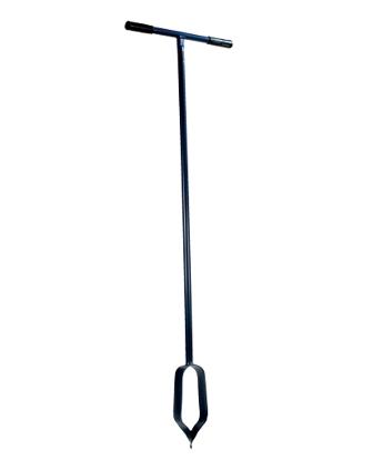

smetje limb.BE Geplaatst: 3 november 2013 Geplaatst: 3 november 2013 (aangepast) je kan het ook nog zo doen een pijp een meter in de grond steken en wat aanvullen met zand neem een pijp van ongeveer 2.5m en maak met de grondboor een diep gat, steek dan de pijp erin en zet die wel waterpas,en vul aan met vb:witte zand giet daar dan water over dan komt het wel heel goed vast en je hebt dan zeker niet veel plaats nodig ! 3 november 2013 aangepast door smetje limb.BE Db. 900UHD 2X. 4x twin lnb 1x bosat 1.50m .Dreambox 7020hd v2 . Dreambox 800 Db 8000 1x. Db 800se Db 2X 500HD Sab unix triple 2x. Xsarius Galaxy 4K. Gigablue trio. Gigablue Quad Plus. Zgemma H7 Cabel en Sat Samsung UE65MU7070 4K Ultra HD Smart LED Samsung UE46F6650SSXXN led 1x LG 60"lb 870v

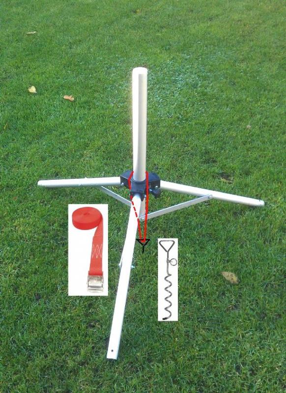

cheapwatcher Geplaatst: 4 november 2013 Geplaatst: 4 november 2013 IK heb zo'n simpel campinstatiefje op vakantie en gebruik daarbij een aantal tentharingen en bijbehorende lijnen (van de Perry Sport). Dit blijft prima staan ook als het wat harder waait. Moet je natuurlijk je schoteltje wel op een grasveldje zetten waar je gemakkelijk de grond in kunt. Visiosat Big Bisat (0.8W, 5W, 9E, 13E,19.2E,23.5E,28.2E) 3 x Inverto quad, 2 x Alps quad, 1 x Venton rocket 1 x technisat quad 2 x Disecq 1/8 1 x Diseqc 1/10 VU+ Ultimo 4k DVB-S FBC/DVB-C FBC,WD AV GP WD20EURS, 2TB @ Panasonic tx-50exw784 + Logitech Harmony 665 Qviart Lunix 4K @ Panasonic TX-L42E5 + Logitech Harmony 700 Ziggo start CI+
Sprietje Geplaatst: 4 november 2013 Geplaatst: 4 november 2013 Als je gebruik wilt maken van een campingstatief, dan kun je ook gebruik maken van een schroefharing en een spanband i.p.v. dat je alle drie de poten met haringen vastzet. Het voordeel is dat je met de schroefharing makkelijk een vulling onder elke poot kunt schuiven om er voor te zorgen dat de buis van het statief zuiver verticaal staat. Dit is wel zo makkelijk om er voor te zorgen dat de elevatieschaal van de schotel klopt zodat je de satelliet makkelijk kunt vinden. Als vullingen kun je multiplex plaatjes van plusminus 7x7cm en 1cm dik gebruiken.
