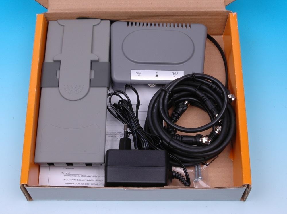

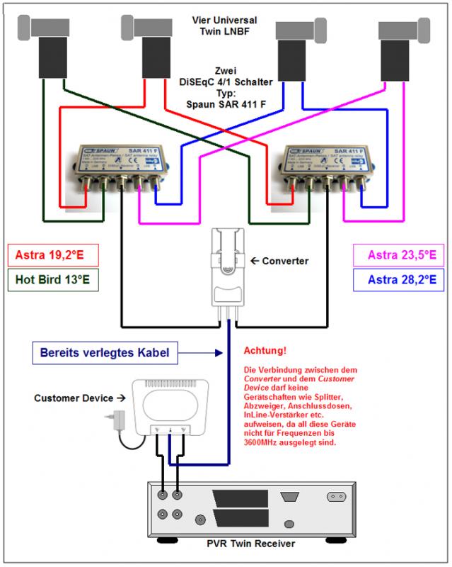

Als je de coaxkabel niet uit de pijp wilt halen en er twee speciale coaxkabels in wilt trekken, dan is alleen de Johansson Stacker/destacker een mogelijkheid. Zo’s ding bestaat uit een buitenunit waar je de twee uitgangen van de duo-lnb of triple-lnb op aansluit en die de twee signalen samenvoegt naar één kabel.
Binnen zit de voedingsunit met splitter die de signalen weer splitst voor twee tuners. Zo’n ding kost ongeveer €100,-

Bedankt voor de uitleg en vooral de tekening met 4 NLB's. Maakt het toch een stuk duidelijker voor mij  :). Om eerlijk te zijn ga ik dit weekend de optie nog bekijken om toch eventueel extra kabels te trekken. Maar ik vrees ervoor dat het met niet gaat lukken of ik moet er een trekdraad zien door te krijgen, dat zou veel vergemakkelijken.
Met de Stacker/destacker kan ik dus 2 tuners gebruiken en bijv. aansluiten op een duo² en genieten van de Double & Double tuner feature? Of gewoon in mijn TV steken (Panasonic VT60)
