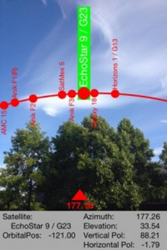

blackeyes Geplaatst: 27 november 2013 Geplaatst: 27 november 2013 (aangepast) als je een iphone hebt zet je satelitelocator erop en meet daarmee of je met je 4 lnb's de satellieten ken zien zonder obstakel staat er een boom voor een satelliet dan ken je exact zien welke boom en zaag die dan om zo doe ik het altijd hier op de plaats waar de schotel hangt of staat en het werkt perfect is een gratis app 27 november 2013 aangepast door blackeyes vu duo//vuduo2//mutant hd51 4k // 65 inch lg4k 2 keer gibertini 100 // t90 // triax 88

marco24 Geplaatst: 30 november 2013 Auteur Geplaatst: 30 november 2013 @ sprietje ik begin er steeds meer in te geloven dat de slechte ontvangst van diverse transponders op de astra 3 toe te schrijven is aan de nieuwe uitzend techniek. i.c.m. de bomen die het signaal verstoren. norsat's satellite locator op mijn huaei werkte niet,.......... toen op,de iphone 3gs, ook niet, ............. de telefoon van mijn vrouw de htc one sv, ..... werkte ...maar echter weet de telefoon telkens de satellieten niet op de juiste plaats te vinden het scherm verspringt telkens naar een andere positie, dus de exacte positie bepaling klopt niet!... probleem van de hardware of de bediening.? @ blackeyes die app heb ik nog niet getest

blackeyes Geplaatst: 1 december 2013 Geplaatst: 1 december 2013 (aangepast) als je die locator op je lnb arm houd ken je exact zien welke sats vrijhangen en waar een boom in de weg staat ik gebruik niks anders meer op mijn iphone als ik een schotel ergens plaats 1 december 2013 aangepast door blackeyes vu duo//vuduo2//mutant hd51 4k // 65 inch lg4k 2 keer gibertini 100 // t90 // triax 88
marco24 Geplaatst: 1 december 2013 Auteur Geplaatst: 1 december 2013 ja die app heb ik ook zag er erg mooi uit echter verspringt de rode lijn telkens een heel eind naar een andere richting (ik heb het idee dat er van de compas niets klopt) werkt bij mij niet stabiel, toch een keer een andere telefoon van iemand gebruiken

marco24 Geplaatst: 2 december 2013 Auteur Geplaatst: 2 december 2013 nu heb ik vanmiddag de iphone van mijn broer geleend daarop draait de sat locate app probleemloos (geweldige app , wat een techniek!!!) nu is er dus duidelijk te zien dat de top van een lange berk het astra3 signaal onderbreekt. een grotere schotel zal niet erg veel helpen, komende zomer zal het blad nog veel meer dempen. ook groeit een berk erg snel, als ik de schotel 2 meter hoger monteer heeft de boom dat met een aantal jaren zo weer ingehaald. we wonen in het bos, dus erg veel geschikte plekken zijn er niet schotel op het huis lukt hier ook niet, dan staat er namelijk een douglas boom van 36 meter hoog in het zicht. 't wordt de kettingzaag...! iedereen alvast bedankt voor het meedenken. ik kan weer verder met vr gr marco
