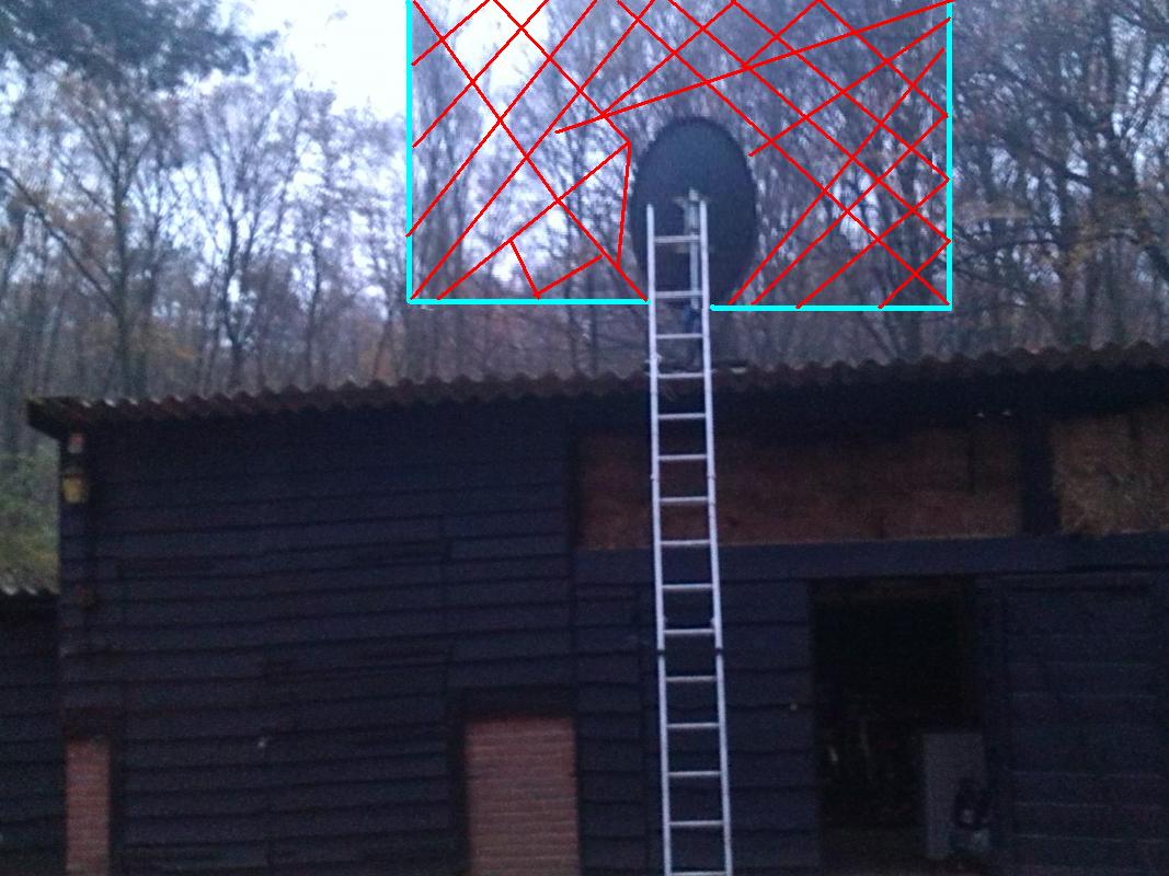

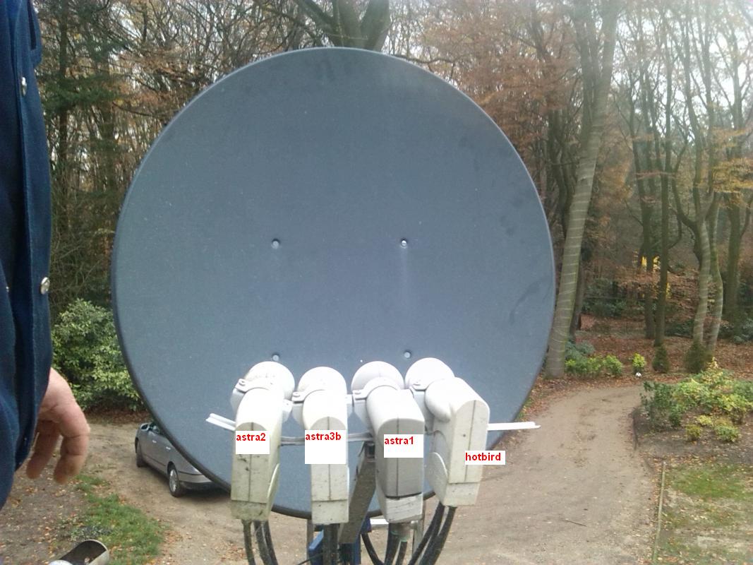

marco24 Geplaatst: 6 december 2013 Auteur Geplaatst: 6 december 2013 boom ligt om, veel hout resultaat, met de app op de telefoon heb ik nu vrij zicht naar de astra 3 mijn probleem is niet in zijn geheel opgelost, het aantal te ontvangen zenders is niet toegenomen. echter wel een probleem voor komende zomer opgelost voor als er blad aan de berk komt, en de ontvangst slechter word. blijkt toch nog een andere oorzaak te wezen: mogelijk: - slechte schotel, dit model heb ik destijds aangeschaft om de d2mac zenders te bekijken ( niet optimaal voor 4 sat posities) het heeft op mijn vorige adres goed gewerkt , maar toen waren de nieuwe modulatie technieken er nog niet. -slechte afstelling van de lnb's ( door de bomen die we eerder al weggezaagd hebben was optimaal afstellen niet mogelijk) - lange coax kabel : er ligt wel de hirschmann koka 799 kabel , maar dan een geschatte lengte van zeker 40 meter per ontvanger (niet eens uit 1 lengte, maar 1 of meerder verbindingen) - volgend plan: schrappen van de hotbird, en uitrichten op de astra 3 ,de hotbird heb ik nu helemaal geen signaal op door een andere grote beukeboom hopen dat het signaal er voldoende sterker van wordt. (bovenstaande tip!!!)
smetje limb.BE Geplaatst: 6 december 2013 Geplaatst: 6 december 2013 (aangepast) maak effe een foto morgen van het vrije zicht marco24 Als je dit allemaal vrij hebt dan moet het zeker goed komen zie je eigen afbeelding 6 december 2013 aangepast door smetje limb.BE Dreambox. 2X 900UHD 4x twin lnb 1x bosat 1.50m .Dreambox 7020hd v2 Dreambox 800 Dreambox 8000 Dreambox 800se Dreambox 2X 500HD Sab unix triple Xsarius Galaxy 4K gigablue trio Gigablue HD Quad Plus Zgemma H7 Cabel en Sat Samsung UE65MU7070 4K Ultra HD Smart LED Samsung UE46F6650SSXXN led 1x LG 60"lb 870v
smetje limb.BE Geplaatst: 6 december 2013 Geplaatst: 6 december 2013 en als je nu eens je lnb van hotbird wat naar rechts schuift (ongeveer 2cm probeer )dan gaat het misschien werken Dreambox. 2X 900UHD 4x twin lnb 1x bosat 1.50m .Dreambox 7020hd v2 Dreambox 800 Dreambox 8000 Dreambox 800se Dreambox 2X 500HD Sab unix triple Xsarius Galaxy 4K gigablue trio Gigablue HD Quad Plus Zgemma H7 Cabel en Sat Samsung UE65MU7070 4K Ultra HD Smart LED Samsung UE46F6650SSXXN led 1x LG 60"lb 870v
marco24 Geplaatst: 6 december 2013 Auteur Geplaatst: 6 december 2013 kan wel een nieuwe foto maken morgen helemaal links op de foto staat een grote douglas boom (je ziet de zijtak maar deze boom is ca 36 meter hoog), die zit zeker op 30 graden , dus geen last van (op de astra 28 graden heb ik ook nog 20 zenders) net iets rechts daar van een hoge berk , die is er nu niet meer ik ga proberen betere foto's te maken hoop morgen , anders maandag
marco24 Geplaatst: 6 december 2013 Auteur Geplaatst: 6 december 2013 @ smeltje goede tip duidelijk afbeelding echter de app geeft aan dat de hotbird achter een grote tak van de beuk midden bovenaan de foto zit
smetje limb.BE Geplaatst: 6 december 2013 Geplaatst: 6 december 2013 (aangepast) en als je de lnb houder eens een beetje schuiner kan zette wat zal dan het resultaat zijn ongeveer 4° schuiner kan dat ? hotbird naar beneden 6 december 2013 aangepast door smetje limb.BE Dreambox. 2X 900UHD 4x twin lnb 1x bosat 1.50m .Dreambox 7020hd v2 Dreambox 800 Dreambox 8000 Dreambox 800se Dreambox 2X 500HD Sab unix triple Xsarius Galaxy 4K gigablue trio Gigablue HD Quad Plus Zgemma H7 Cabel en Sat Samsung UE65MU7070 4K Ultra HD Smart LED Samsung UE46F6650SSXXN led 1x LG 60"lb 870v
de mon Geplaatst: 7 december 2013 Geplaatst: 7 december 2013 Wellicht de schotel verder van de bomen zetten.Elevatie is toch iets van een ca 28 - 31°.Met een statief dichter bij je huis zou je kunnen testen. Ik heb al eens papiertjes geplooid om 30° graden te verkrijgen.Er bestaat zoiets om de % helling van een berg te kunnen zien,ik heb het nooit gevonden.Iedereen heeft geen Iphone . Je gaat anders nog veel bomen moeten inkorten. 1*187;2*110;3*70 schotels-11*twin lnb;2*quad lnb;Sab Sky 4900
de mon Geplaatst: 7 december 2013 Geplaatst: 7 december 2013 (aangepast) Een quadrant is zoiets waarmee kunt zien of je vrij zicht hebt.Een simpele gradenboog en in de hoek hangt een koordje met gewichtje aan.Wellicht kun je het zelf maken. Je kijkt dan over de vlakke zijde,je koordje zou dan op 30° moeten hangen.Je kompas erbij om die 23° oost te weten.Je moet dan niet sparen voor een Iphone. 7 december 2013 aangepast door de mon 1*187;2*110;3*70 schotels-11*twin lnb;2*quad lnb;Sab Sky 4900
marco24 Geplaatst: 7 december 2013 Auteur Geplaatst: 7 december 2013 @ de mon erg goed idee echter heb ik van mijn broer al een iphone5 geleend die werkt prima met de app , en zo heb ik al kunnen vaststellen welke boom in het zicht stond. er is toch meer aan de hand , zie boven in een eerder bericht ik ga daar mee aan de slag met vr gr marco
marco24 Geplaatst: 11 december 2013 Auteur Geplaatst: 11 december 2013 vandaag een nieuw model schotel gemonteerd (de oude was al zo'n 18 jaar oud en werd in het verleden gebruikt voor d2mac) wel gemonteerd met deskundige hulp en apparatuur , het gezeik zat . (vooral de vrouw) deze schotel is beter geschikt voor meerdere sat posities de hotbird laten vervallen en uitgericht op de 23,5 graden het resultaat : 23 graden : alle transponders ok!! 19 graden : 2 transponders niet ok de rest wel (ik mis zo te zien een belg die ik op 23 graden wel in hd kan kijken) 28 graden : 1 of 2 transponders niet , de rest prima mijn conclusie is dat de laatste winst te halen moet wezen door moderne lnb's , en die heb ik niet het zijn oude exemplaren van 2008 of eerder. wel ben ik er zo tevreden mee (tot nu toe) is er verder nog een interessante sat positie die ik nu met mijn exta schotel op de diseqc kan aansluiten. met vr gr marco
