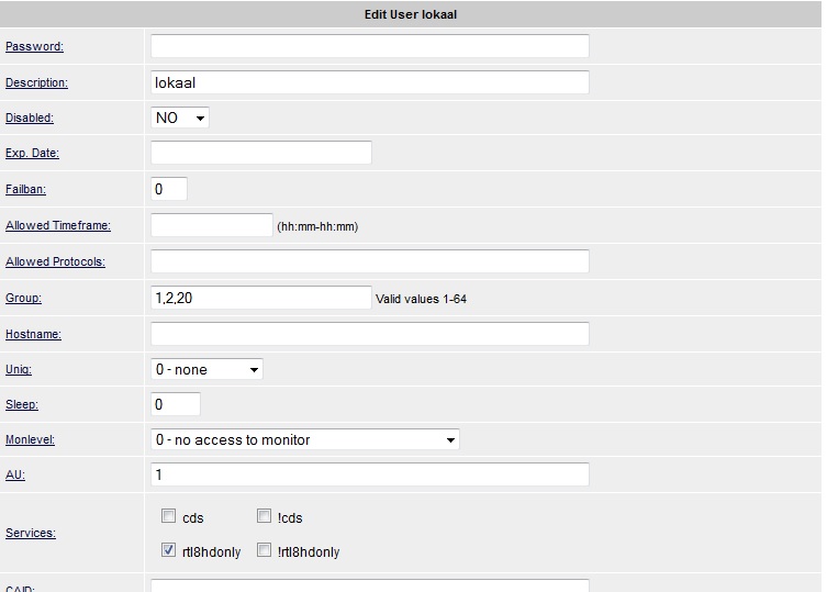

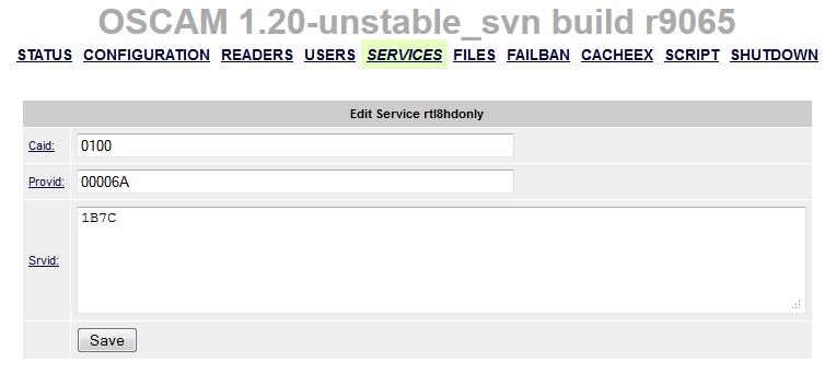

Ik kan je probleem niet reproduceren. Heb zojuist een positive service voor rtl8hdonly aangemaakt voor user die ik gebruik voor dvbapi en ik kan alleen nog maar dat kanaal bekijken. De rest zegt het invalid.
Kani niet anders of je doet wat verkeerd... ik gok op negative service (services met een uitroepteken ervoor) ook toekennen.... *niet* doen!
