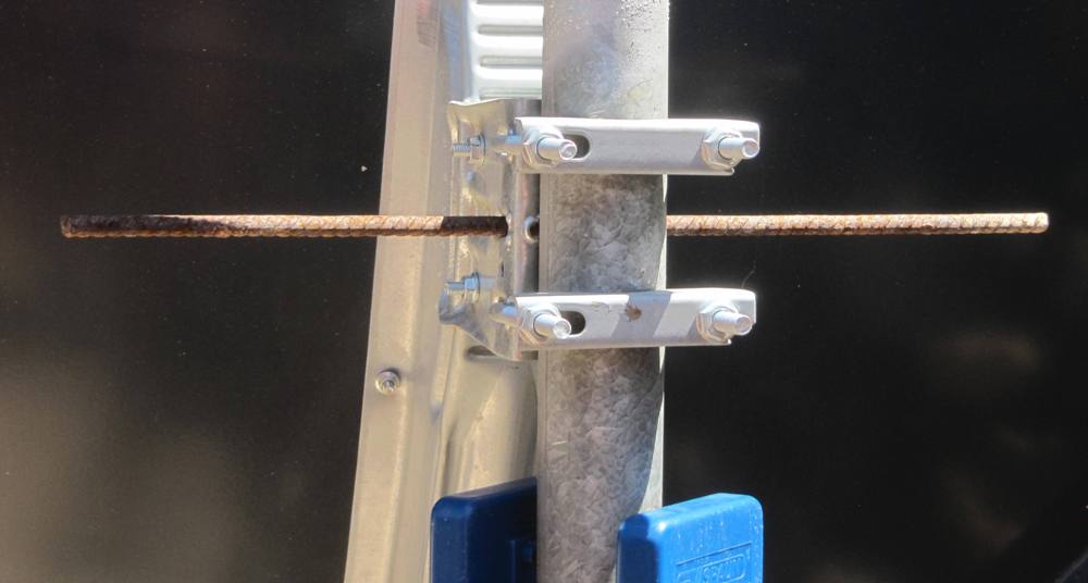

Sprietje Geplaatst: 5 december 2013 Geplaatst: 5 december 2013 Dat is mij nog nooit overkomen dat een schotel is verdraaid. Als ik een schotel heb afgesteld en de bouten goed vast heb aangedraaid, steek ik altijd een stuk betonijzer in de beugel van de schotel en probeer uit alle macht de schotel te verdraaien. Als dan of de schotel of de mast zelf niet vast genoeg staat, verdraait die. En ik zal je vertellen dat dit nagenoeg nog nooit is gebeurd, zo vast zet ik altijd de moeren. Bij vleugelmoeren gebruik ik altijd nog even de tang.

Sprietje Geplaatst: 6 december 2013 Geplaatst: 6 december 2013 (aangepast) En satdr, als je de schotel weer helemaal goed hebt uitgericht, de moeren kruislings telkens een kwart slag aandraaien om te voorkomen dat de schotel tijdens het goed vastzetten toch iets van richting verandert, zie bijlage. 6 december 2013 aangepast door Sprietje
Gast Geplaatst: 6 december 2013 Geplaatst: 6 december 2013 Arm maal kracht helpt misschien om het wat makkelijker te maken. Zelf heb ik een 6 doorsnede en 2 mm dikwandige stalen buis in beton gegoten, exact waterpas kunnen stellen tijdens het uitharden, in de tuin staan. De schotel zelf heeft geen vleugelmoeren. Indien dat wel zo is zoals bij Triax dan deze beter vervangen door normale bouten (behalve voor camping enz.dan is wel handig). Zoals Sprietje al zei, kruislings vastzetten en het liefst met beeld erbij en signaalmeter zodat je geen verlies hebt tijdens vastdraaien. Andere optie is natuurlijk de schotel proberen op een meer beschutte plek te zetten en zo dicht mogelijk bij de aarde te houden.
satdr Geplaatst: 6 december 2013 Auteur Geplaatst: 6 december 2013 Bedankt voor de tips, vleugelmoeren vervangen is ook een goede! Ga ik doen, en dan met ratel ring sleutel kruislings vastzetten. Zou hem ook liever lager monteren maar dan staat het huis van de buurman in de weg dus dat is helaas geen optie. Vu+ Ultimo4k 1 FBC DVB-C en 1 FBC DUAL DVB-S2X OpenPli 7
