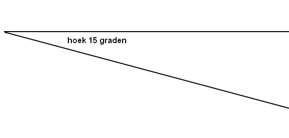

Sprietje Geplaatst: 11 december 2013 Geplaatst: 11 december 2013 In Vendée moet de duo-lnb geen 11 graden schuin staan zoals CanalDigitaal met hun mal aangeeft maar een stuk schuiner. In principe is het ’t beste om de kop van de Astra 23,5 in de klem te zetten en de schotel op de Astra 23,5 uit te richten alleen ben ik bang dat je de duo-lnb niet schuin genoeg omlaag kunt zetten. Daardoor zul je waarschijnlijk toch de kop van de Astra 19,2 in de klem moeten zetten. Gebruik in dit geval de bijgevoegde hoek van 15 graden. Print die uit, knip hem uit en plak hem op de achterzijde van de duo-lnb. De schuine lijn moet nu horizontaal staan.

Harterink Geplaatst: 11 december 2013 Auteur Geplaatst: 11 december 2013 Werkt dus ook niet. Heb die 15 gr mal gebruikt en de kop dus verder naar beneden gedraaid. Daarnaa signaal bekenen op de ontvanger. Terug naar niveau 40% en kwaliteit 15%. Toen opnieuw met sat finder uitgericht. Zelfde resultaat. Kan het aan de lnb configuratie liggen? Daar is ingevuld: Astra 1 DiSEqC 1.0 #1 Astra 3 DiSEqC 1.0 #2 Astra 2 DiSEqC 1.0 #3 Geen idee wat dit betekent.... Gr, Marc
