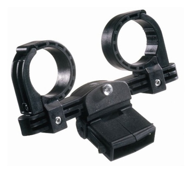

Nog een vraag , ik heb 2 lnb op een soort rail zitten dat betekend dat de betreffende lnb niet helemaal centraal zit maar circa 5 cm uit het midden ( naar links positie staand voor de schotel )  is of kan dat een probleem zijn ?

Ja, dat zou kunnen betekenen dat je stoorsignalen ontvangt van nabuur satellieten op 13 of 19 graden oost.
Alleen in het midden van de rails zal je de optimale versterking hebben van de schotel.
Een grotere schotel heeft een kleinere openingshoek en zal alleen de gewenste signalen ontvangen.
Door het grotere oppervlak zal het gewenste signaal sterker zijn.
Door de kleinere openingshoek zal de schotel nauwkeuriger uitgericht moeten worden.
De grootte van de schotel is van invloed op de sterkte van je ontvangst.
Met 2 lnb's op een rail is een schotel van minimaal 80 cm daarom wenselijk.

Echter deze bedenking, als Karel de Eutelsat 16A wilt ontvangen i.c.m. de Astra 1 of de Hotbird gaat dit niet lukken op een rail. Je hebt amper speling van een drie graden en dit is onvoldoende voor gewone LNB's . Eventueel kan het je lukken op een Big Bisat maar dan met uiterst smalle LNB houders en ultra smalle ALP's LNB's . Anders vergeet het.

Die soort rail, is dat misschien een Triax-flexiblock, zie bijlage?
Welke satelliet wil je behalve de 16 oost nog meer ontvangen?
Welke lnb‘s gebruik je?
Welke schotel gebruik je?
