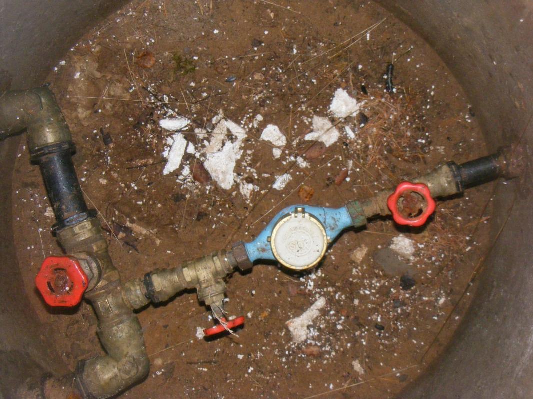

Ik heb me hierbuiten zelf een water pomp systeem gemaakt dit ga ik gebruiken voor te douchen enz geen drinkwater , dit ga ik nu aansluiten op mijn waterleiding systeem .
Nu heb ik een oude watermeter gekregen maar die moet eens goed schoongemaakt worden ook van binnen maar ik zou niet weten hoe je zoeen ding uit mekaar haalt .
Ik zie wel dat er zoals op de foto te zien is een goudglanzende kop zitten aan de bovenkant met schroefdraad maar kan je deze gewoon losdraaien of zo er zit het glas in zodat je de meters kan aflezen ,(dit kan nl niet want is helemaal vervuild ) en dit wil ik niet kapot maken .
De meter wil ik nl gaan gebruiken zodat ik kan zien wat verbruik is van mijn eigen systeem . Als iemand me een tip wil geven graag !

Bij dit soort watermeters, kun je inderdaad de grote koperen ring losdraaien.
Zo komt het glas los, en kom je bij het binnenwerk van de meter.
Zo komt het glas los, en kom je bij het binnenwerk van de meter. Kijk hier heb ik iets aan dus die kan je gewoon los draaien moet wel zeggen die zit verdomd vast dat wel .

Ik zou zeggen gewoon even in een bak warm water zetten met 1 of 2 ontkalkingstablet(ten) voor een koffieapparaat. Want als het goed is zit er alleen maar kalk in en niets anders.
Na de tijd een paar keer goed doorspoelen en klaar.

Ik moet die van binnen schoonmaken nl en zover ik kan zien kan je dit niet in azijn of zo leggen die komt er toch niet aan dan de tellers zie je nl niet zodoende .
Hard water valt wel mee hoor ik moet zeggen werkt goed alleen die verdomde watermeter nog nu , nieuwe wil ik niet kopen kan altijd nog zelf knutselen is beter !
Joa zo gaat dat alaaf !!!!
Vergis je niet, het hele mechanisme staat bij een watermeter meestal onder water.
Hierbij wordt het water gebruikt als "smeermiddel" om alles soepel te laten lopen.
Dus ook het kijkglas zal zich uiteindelijk geheel vullen met water.(daarom is die er ook zo moeilijk af te krijgen)
We hebben nl. zelf onlangs een nieuwe meter gekregen en toen ik belde dat deze lek was en het kijkglas vol water liep was het antwoord "dat klopt en dat hoort ook zo", "de luchtbel die nu nog in het kijkglas te zien is zal vanzelf verdwijnen zodat alles in het water zit en u de stand weer normaal af kunt lezen"

Ah zo dat wist ik niet dat die ook vol water staat nl bedankt ik zal m eens aansluiten en dan kjiken we wel

Als je geen agressieve ontkalker gebruikt zoals bijv. schoonmaakazijn, dan kun je die watermeter gerust helemaal onderdompelen. Een paar maanden geleden wilde in Spanje m’n geiser ook niet meer aanspringen omdat er zo weinig water doorheen kon stromen door het kalk. Heb het water er uit laten lopen, de geiser op zijn kop gezet en de spiraalvormige leiding helemaal vol schoonmaak azijn gezet. Heeft 24 uur staan borrelen. Daarna de schoonmaakazijn weer vernieuwd en nog eens 24 uur laten staan. Toen borrelde het de eerste uren nog steeds.
Nadat ik alles weer terug had gemonteerd, deed hij het weer als een tierelier.
Daarom gebruik ik voor het ontkalken ook altijd van die tabletten en vloeistof voor mijn koffiemachine.
Als ze nl. daar niet agressief voor zijn en geschikt zijn om koffievet en klak op te lossen dan moeten ze ook wel voor andere zaken geschikt zijn.
