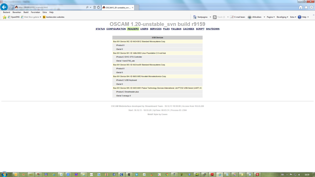

In de bijlage een printscreen van de usb scan voor de smartreader. Volgens mij moet ik daar voor 001 005 voor gebruiken.

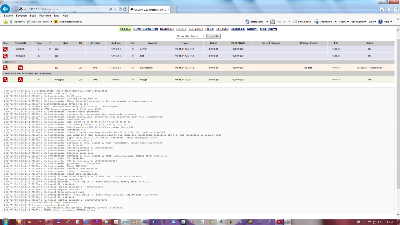

Nog even screenshot bijgevoegd van opstartinterface raspberry. Onderaan staat could find DVBAPI. Is dit misschien de oorzaak?

Als ik namelijk goed kijk naar zijn screenshot zie ik alleen HTTP service starten.. verder niks?
of draait oscam altijd standaard al op port 12000?
Dat is veschillend de ene draait oscam op een ander poort ,in het screenshot is alles ok alleen de user moet aangemaakt worden.

Ik zie in het screenshot niks van een service die is gaan draaien op een port anders dan de http service? Dat bedoelde ik, bij mij zie ik bij het starten dat service x gestart is op port x.
