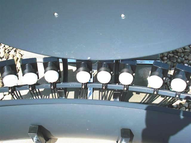

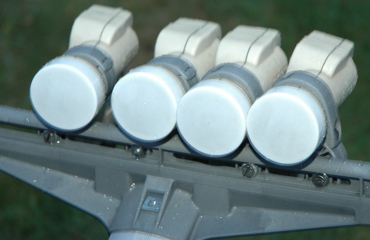

Sprietje Geplaatst: 3 januari 2014 Geplaatst: 3 januari 2014 (aangepast) Waarom geen Wavefrontier T90? Dan heb je ruimte voor normale lnb's. Zoals het op de tweede foto te zien is gaat het wel maar je moet niet vragen hoe. De lnb's staan dan een flink stuk van de juiste positie wat natuurlijk geen ideaal signaal geeft. Bovendien geeft een Big Bisat maar 36dB versterking, net zoveel als een Triax 78 en als de lnb's er dan nog eens een flink stuk naast staan, heb je toch zeker geen ideale ontvangst. 3 januari 2014 aangepast door Sprietje

blackeyes Geplaatst: 3 januari 2014 Geplaatst: 3 januari 2014 (aangepast) kijk het voordeel van een t90 (zie bijlage ) hier zitten inverto's black ultra quad's op maar die hebben dezelfde maat als de black ultra quattro's je hebt meer als voldoende ruimte voor je lnb's kwijt te raken en je regenreserve is gigantisch 3 januari 2014 aangepast door blackeyes vu duo//vuduo2//mutant hd51 4k // 65 inch lg4k 2 keer gibertini 100 // t90 // triax 88

blackeyes Geplaatst: 3 januari 2014 Geplaatst: 3 januari 2014 (aangepast) ik heb hem al meer als een jaar hier en ik vind tot nu toe geen nadelen eraan je ken er een hoop lnb's op kwijt en je hoeft niet bang te zijn dat de lnb arm doorzakt erdoor want die is echt oerdegelijk met regen heb je nooit uitval of het moet al heeeeeeel erg tekeer gaan buiten (maar dan is elke schotel effe weg met het beeld ) ik heb al meerdere stormen en harde regen meegemaakt en tot nu nog nooit uitval gehad ermee ik raad je alleen aan voor als je een wavefrontier pakt wel alle bouten en moeren vervangt voor rvs (de wavefield t90 levert ze er wel bij) er zijn ook mensen die vinden het een oerlelijk ding op je dak maar ik vind het een kunstwerk op zich als je hem hebt en je hebt hem perfect afgesteld wil je hem noooit meer missen hier wat gegevens ervan HoofdreflectorHoogte 96,7 cmBreedte 108,6 cm Sub ReflectorHoogte 36.1 cmBreedte 83,6 cm Netto gewicht14,1 kg Frequentie bereik 10.70 -12.75 Ghz Polarizatie Lineair & Circulair Satellietbereik 40° in boog Mid Band Gain@12.5 Ghz 39,65 Db (± 0,45 Db) Aanbevolen satelliet afstand 3° Rendement 65 - 80% Reflector materieel gegalvaniseerd staal met Polyester poederlak Mounttype Elevatie over Azimuth Werkingstemperatuur -30°C tot +60°C Relatieve vochtigheidsgraad 0-90% Operationele windkracht 80 km/uur Maximale windkracht 200 km/uur Diameter buismontage 60mm LNBF installatie 1 -16 LNBF's 3 januari 2014 aangepast door blackeyes vu duo//vuduo2//mutant hd51 4k // 65 inch lg4k 2 keer gibertini 100 // t90 // triax 88
