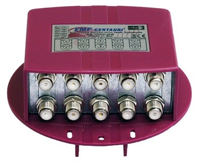

el bobo Geplaatst: 21 januari 2014 Auteur Geplaatst: 21 januari 2014 (aangepast) ik ben al wat verder... alle bekabeling heb ik ook nieuw tussen de lnb's. alle lnb's weer appart uitgericht en dubbel gechekt...vol signaal. switch erop....niks. alle 2 de switches getest of die ene het anders doet dan de andere vanwege dat het mischien kapot is maar die deed exact hetzelfde. ik heb de instelling veranderd van 1.1 naar 1.0 van de emp centauri 8/1 switch en toen kreeg ik inneens beeld op de astra2. de rest bleef zwart...(bij allebij de switches) dus...moeten de instellingen inneens anders? zo ja....weet iemand wat dat zou moeten zijn,want ik kom er zo niet achter. bvd. bob 21 januari 2014 aangepast door el bobo
Sprietje Geplaatst: 21 januari 2014 Geplaatst: 21 januari 2014 Bij een EMP Centauri 8/1 switch kun je de aansluitingen 1 t/m/ 4 gebruiken met diseqc-1.0. Wil je de overige aansluitingen ook gebruiken, dan zul je de ontvanger op diseqc-1.1 in moeten stellen.
el bobo Geplaatst: 21 januari 2014 Auteur Geplaatst: 21 januari 2014 net geprobeerd....alleen de astra2.
Sprietje Geplaatst: 21 januari 2014 Geplaatst: 21 januari 2014 Klopt de diseqc-volgorde die je in je ontvanger hebt ingesteld wel met de aansluitvolgorde van de lnb’s op de switch?
putemmer Geplaatst: 21 januari 2014 Geplaatst: 21 januari 2014 Kan je eens aangeven welke emp centauri 8/1 je hebt. Een foto/afbeelding of link of zo. Je hebt namelijk ook oude en nieuwe uitvoeringen en die moeten ieder op hun manier ingesteld worden.
Sprietje Geplaatst: 21 januari 2014 Geplaatst: 21 januari 2014 Heb je de dip-switches wel goed staan? Schakelaar 1 op aan Schakelaar 2 op uit EMP S8-1PCP-W2.pdf
el bobo Geplaatst: 21 januari 2014 Auteur Geplaatst: 21 januari 2014 dat is de goeie switch.... en ja...die staat op 1 aan
putemmer Geplaatst: 21 januari 2014 Geplaatst: 21 januari 2014 Stel de Diplever switch1 in op:ON en switch2 op OFF Stel E2 satontvanger in volgens XL bijlage E2 Instellingen voor E2 S 8 1PCP-W2 _P.168-W .rar
