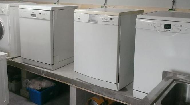

satencom Geplaatst: 25 januari 2014 Geplaatst: 25 januari 2014 Dan is dit misschien een op lossing Volgens de wet van Bartjens moet het kunnen En met de vriendelijke groeten Hendrik En Is je Probleem opgelost? Help anderen door te vertellen hoe je dat hebt gedaan.
