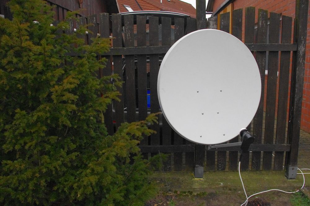

Dan heb ik bij wijze van proef mijn oude, vertrouwde 100 cm aan een hek vastgeschroefd met vrij uitzicht op 28.2E. Achter in de auto een ontvanger en een TVtje gezet, alles aangesloten en gericht. Ik kwam niet verder dan Q=72. Leek me niet geweldig, maar de schalen van verschillende ontvangers zijn natuurlijk niet gecalibreerd.
Vanavond weer gekeken (weer: zie boven) en... nog steeds 72%. Dus beter! Ik ga een luchtlijn spannen, zodat ik er met de camper onderdoor kan en blijf de meter-schotel gebruiken voor Astra 2.

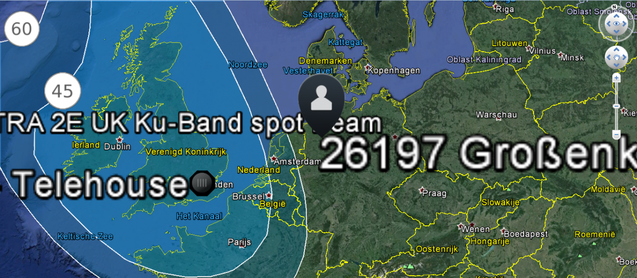

Ik sta er toch van te kijken dat je met een T90 en een 100cm-schotel geen volle uitslag hebt. Ik heb nog eens je woonplaats Grossenkneten op de footprint van de Astra 2E geprojecteerd en zoals je zelf kunt zien zou er met een 90cm schotel toch een mooie ontvangst moeten zijn. Maar er gaat natuurlijk niets boven de praktijk die aangeeft dat het anders is.

Gisteren kwam ik met de Gibertini OP 100 X met een reflector van 94x101cm op een Comag SL 90 HD niet verder dan Q=72 voor Astra 2E.
Ik schreef toen al dat dat percentage me niet alles zei, omdat "de schalen van verschillende ontvangers zijn natuurlijk niet gecalibreerd."
Dat blijkt maar al te waar!
Ik heb een bos coax van zolder gehaald en een voorlopige verbinding gemaakt van de schotel aan het hek naar de ontvanger, een Grundig 46 VLE 8160 SL met geïntegreerde DVB-S2 tuner. Vermoedelijk zit er wat extra demping in het geheel door enkele extra koppelingen (stukje flexibele print in de raamsponning geklemd).
BBC1 Londen via de T90:        S=85, Q=83 (overdag, dus nooit al te slecht)
BBC1 Londen via de OP100X: S=82, Q=97.
Vooral met die 97 ben ik natuurlijk wel blij!
