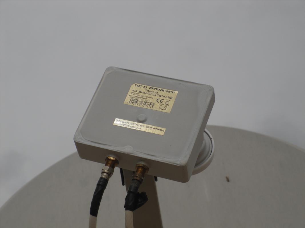

Maar weet je wel zeker dat het een duo-lnb is van TvVlaanderen? Zou je er eens een foto van willen maken.

De schotel is dus 80 cm ( heb deze gemeten van beneden naar boven)- de lnb staat ongeveer een 55 cm van het middelpunt van de schotel verwijderd.
Moet wel in moeilijke omstandigheden dit uitmeten, te kleine ladder, tegenlicht etc...
De LNB is een TMT-43-SMS FIT Titanium- 4.3° Monoblock Twin LNB en vermeldt: Only can be used on 80 cm antenas, not for 60 cm antenas. Kostprijs LNB 65 € .

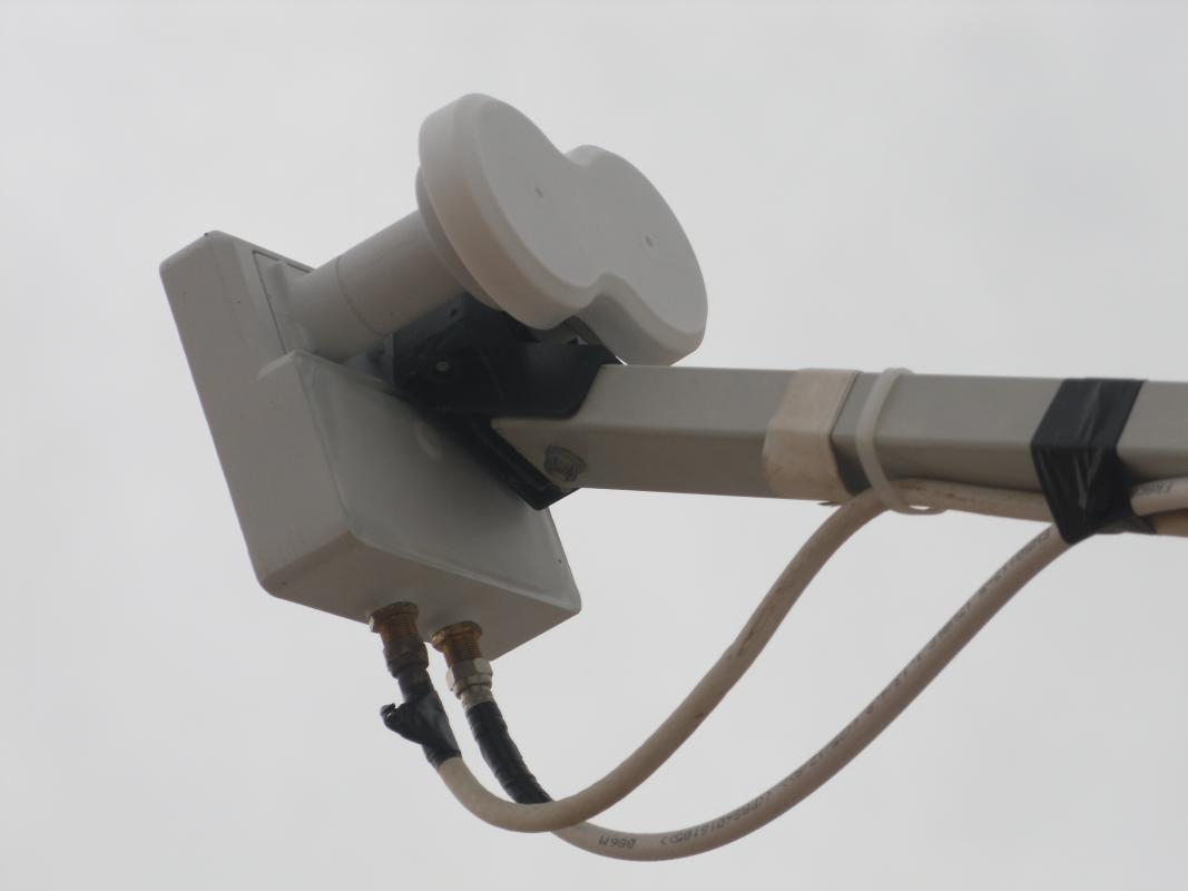

De LNB staat vast via de 23.5° (dus linker kop in midden schotel) en is volledig tegen de arm naar beneden gekanteld voor de 19.2°.

Stuur je hierbij fotos van lnb zo goed en kwaad als mogelijk.

Jouw Duo LNB ontvangt niet optimaal, omdat de afstand tussen de koppen niet geschikt is voor jouw locatie en schotel afmeting.
Wil je aub foto bekijken: daar staat duidelijk op dat de lnb alleen geschikt is voor 80cm en het is ook GEEN tvvlaanderen lnb!
