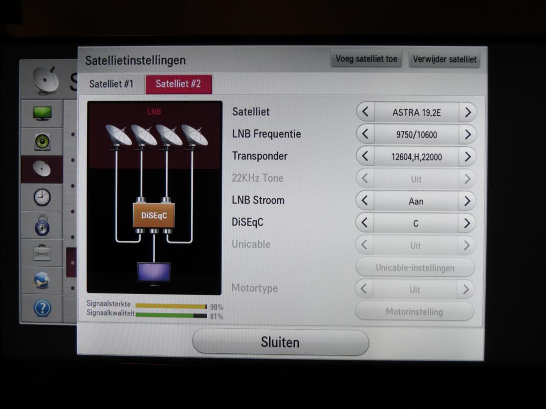

jereon Geplaatst: 21 februari 2014 Geplaatst: 21 februari 2014 Beste jereon Je hebt het over een quatro kop. Dat kan niet waar zijn. Ik ga er van uit dat het over een duo-lnb gaat met vier aansluitingen. Dat is een duo-lnb quad. Waarschijnlijk die van CanalDigitaal. In een duo-lnb quad zitten vier 2/1 diseqc-switches die de signalen van de Astra 19,2 en 23,5 koppelen en naar één aansluiting brengen. Diseqc A-B-C-D heeft niets met de vier aansluitingen te maken maar met de twee lnb's die in de duo-lnb zitten. Hiervan is de kop van de Astra 19,2 diseqc 1 of A en de Astra 23,5 diseqc 2 of B. Bij een duo-lnb gebruik je diseqc C en D dus niet bij de instellingen in je ontvanger. Je hebt gelijk Sprietje, ik weet er nog niet veel van. (maar dat had ik al gemeld). Vanmorgen kon ik niet meer reageren omdat ik naar mijn werk moest. (avondploeg). Ik heb volgens mij nu bijna alle zenders die ik kan krijgen met het Basis pakket bij Canal Digitaal. Ik mis alleen nog RTL 8 (zowel HD als SD, ik lees op de lijst van Canal digitaal dat deze alleen vrij zijn voor HDTV en STBP) Alle regionale zenders en ned. 1 2 en 3 in zowel HD als in SD. (dus leest hij zowel de 19.2 als 23.5) Wat er eventueel ook nog mee te maken kan hebben is dat ik nog niet de nieuwste CI modulle binnen heb, ik gebruik nu nog een kaartje met de wereldbol. De nieuwe krijg ik volgende week een keer binnen van Canal Digitaal samen met een HD ontvanger voor het tweede kaartje. Deze kreeg ik tegen verzendkosten toegestuurd, als ik 2 jaar abonnee blijf (vind ik wel een goede deal, omdat ik geen alternatief heb). Nu het leuke van de instellingen van diseqc, je zegt dat ik geen C of D kan gebruiken. Maar zie nu onderstaande instellingen van de LG tv. (ik heb even twee foto's gemaakt). Ik gebruik dus wel diseqc C, erg vreemd. Wat adviseren jullie mij nu, toch gaan aanpassen of mooi zo laten? Groeten Jeroen

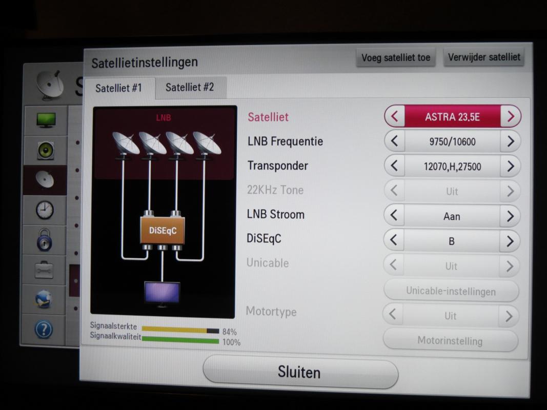

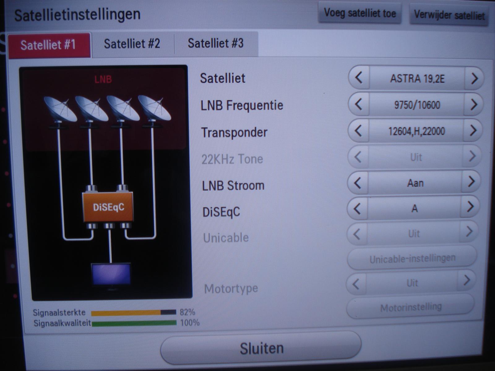

Johan45 Geplaatst: 21 februari 2014 Geplaatst: 21 februari 2014 Je instellingen staan niet goed .. Bij foto 1. Satelliet # 1 selecteer je Astra 19.2 en DiseqC A Bij foto 2. Satelliet # 2 selecteer je Astra 23.5 en DiseqC B Je zal ook even opnieuw zenders moeten inlezen. Vult u rustig aan !!!

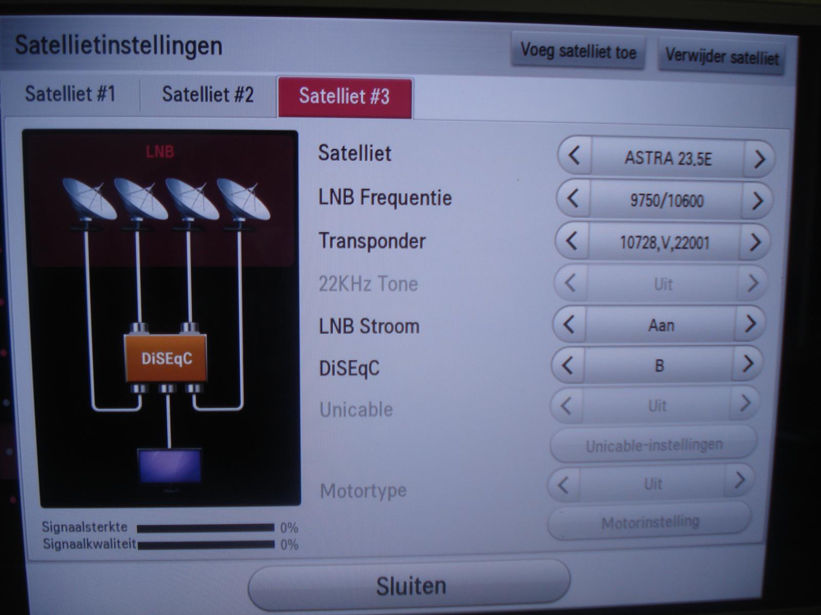

Lendl Geplaatst: 29 augustus 2014 Geplaatst: 29 augustus 2014 Je instellingen staan niet goed .. Bij foto 1. Satelliet # 1 selecteer je Astra 19.2 en DiseqC A Bij foto 2. Satelliet # 2 selecteer je Astra 23.5 en DiseqC B Je zal ook even opnieuw zenders moeten inlezen. Hallo, Ik heb zelfde probleem als Paul (whats in a name, ik heet ook zo). Ik heb allle aanwijzingen gevolgd, maar als ik astra 23,5 op Dis B zet, heb ik daar geen ontvangst. Op A wel. Tip?

Lendl Geplaatst: 29 augustus 2014 Geplaatst: 29 augustus 2014 Nu opstelling, ben naar HD over gestapt. Ik dacht dat 2 sat voldoende was (19,2 en 23,5). Maar blijkbaar moet ook een 3e sta op 23,5 worden geinstalleerd? Is dat bij SD niet nodig dan? Toen geen problemen mee gehad.

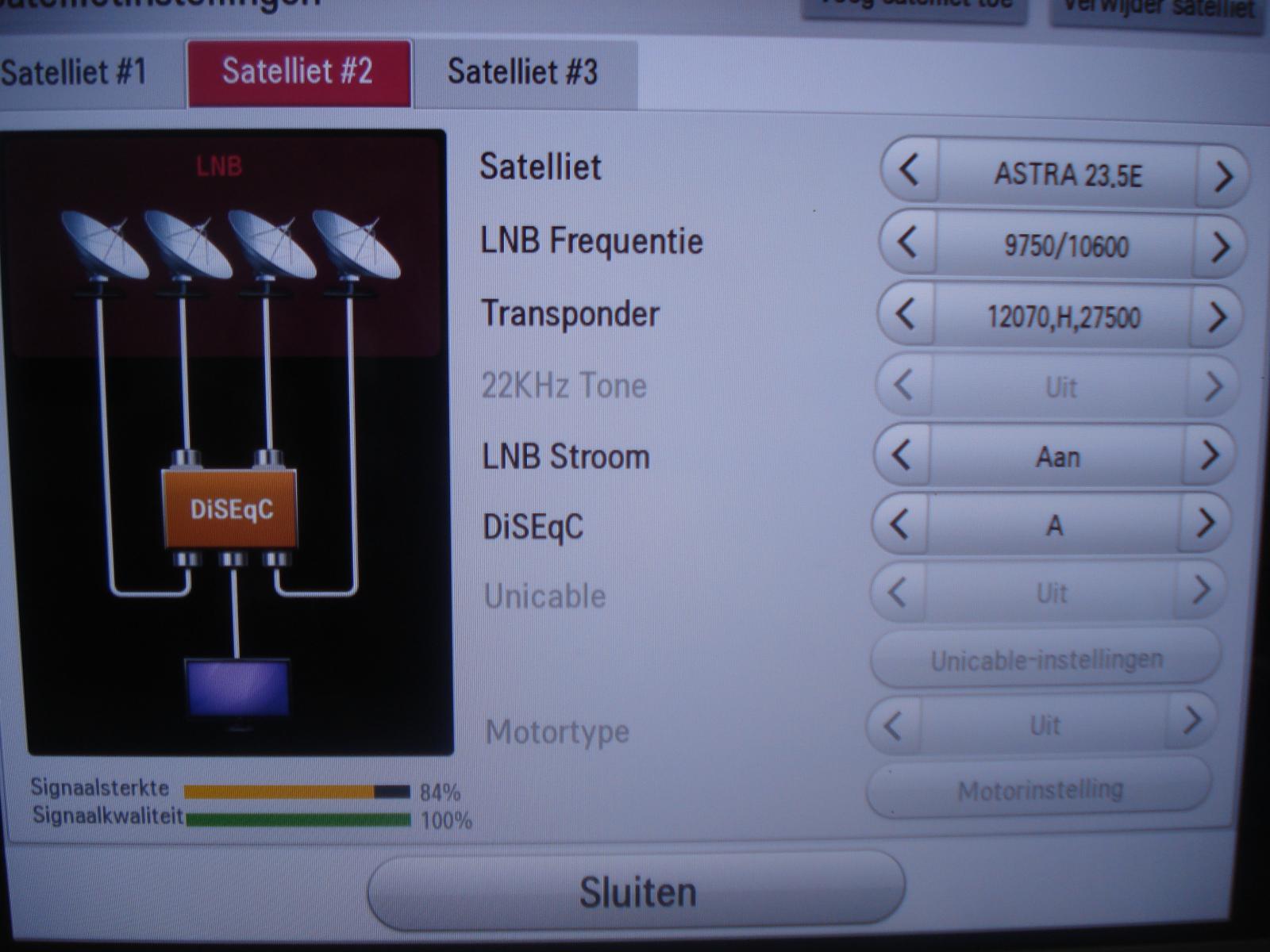

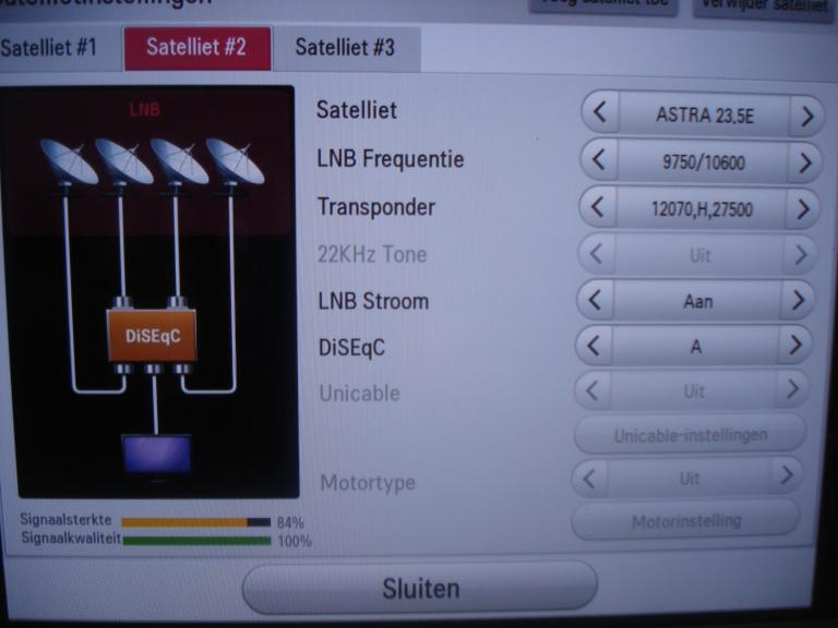

Lendl Geplaatst: 29 augustus 2014 Geplaatst: 29 augustus 2014 Dag Johan 45, Bij deze mijn instellingen op de tv:
Johan45 Geplaatst: 29 augustus 2014 Geplaatst: 29 augustus 2014 Bij satelliet #2 staat DisecQ A. Dit aanpassen naar DiseqC B. (tweede foto) Satelliet drie verwijderen. Twee keer dezelfde satelliet kan alleen maar conflicten opleveren. Vult u rustig aan !!!
Lendl Geplaatst: 29 augustus 2014 Geplaatst: 29 augustus 2014 Johan 45, dat heb ik gedaan, maa dan heb ik geen signaal (0%).
Sverige Geplaatst: 29 augustus 2014 Geplaatst: 29 augustus 2014 (aangepast) Als je bij satelliet 2, de diseqc op B hebt staan (en de derde inderdaad wegdoet) en je hebt geen signaal op de 2e satelliet, zijnde Astra 23 oost, dan staat je schotel niet goed uitgericht... de Astra 19 oost is blijkbaar wel OK,de aangeduidde frequentie is deze van o.m WDR Aachen, zowel SD als HD... Als je dus eens probeert om naar WDR Aachen te kijken, zou je deze zender moeten zien, dan weet je 100% of de Astra 19 oost goed staat. NU kijk je op satelliet 2 ook naar de Astra 19 oost (omdat je diseqc op A staat)... de freq. 12070 hor SR 27500 is ook beschikbaar op de Astra 19 Oost, en wel met de zenders van Sky Deutschland.... Dus nu kijk je 2x naar dezelfde satelliet! 29 augustus 2014 aangepast door Sverige - VU+ Ultimo 4K met 1x DVB-S2 FBC Twin + 1x DVB-C/T2 Dual tuner met VTI icm 2x een CityCom 2000 CCA850 voor Thor 1W en Astra 19.2Ost Missachtet wird, was es umsonst gibt (Else Pannek)
