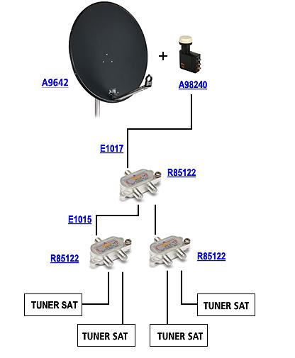

Als je  deze multiswitch gebruikt ,dan moet dat werkenpost-40340-0-65708300-1394991704_thumb.jpg

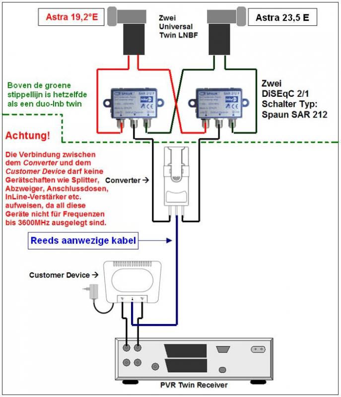

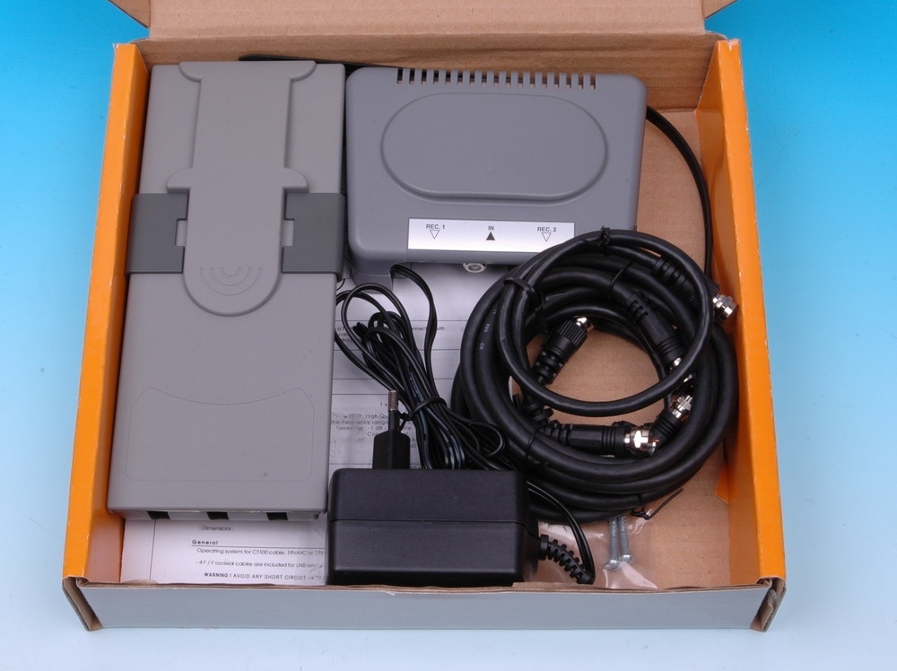

Het meest eenvoudige om signalen voor twee aparte tuners via één coaxkabel te sturen is om gebruik te maken van de Johansson Stecker / déStacker, zie bijlages.

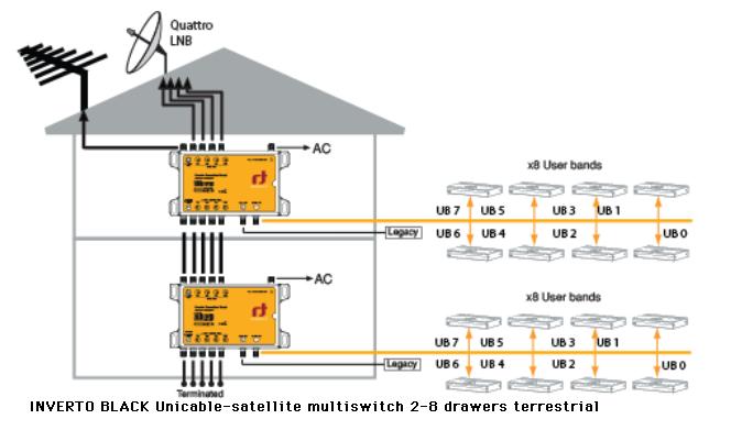

Dit is een Inverto Black Unicable multiswitch daar heb je wel een quattro-lnb

De Inverto  Unicable multiswitch werkt alleen maar met een quattro-lnb's

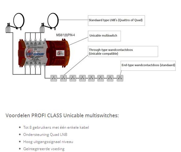

Op die EMP kun je wel twee schotels op aansluiten, zie:  http://www.emp-centauri.cz/index.php?lang=en&page=prodview&id_kateg=1&id_pkateg=18&id=283
Hier kun je geen kabel van de kabelprovider op aansluiten.
Ook moet je die switch buiten in een regenbestendige kast plaatsen en er een 230V-voeding naar toe leggen.

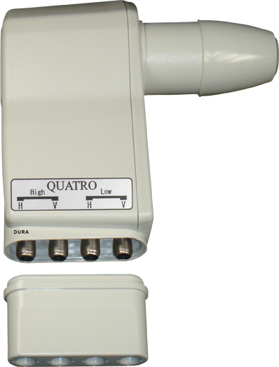

Op een multiswitch moet je altijd quattro-lnb's gebruiken of quad-lnb's maar quad-lnb's zijn aanzienlijk duurder dan quattro-lnb's dus je zult wel gek zijn om quad-lnb's te gebruiken. Verder maakt het niet uit of het nu een gewone multiswitch is of een Unicable-multiswitch.
Een quattro-lnb herken je aan de vier gemerkte aansluitingen die verdeeld zijn in de hoge band horizontaal en verticaal gepolariseerd en de lage band horizontaal en verticaal gepolariseerd. Zie de bijlage van een ALPS-quattro-lnb. Deze kenmerken op de lnb moeten precies aangesloten worden met dezelfde kenmerken op de multiswitch.
