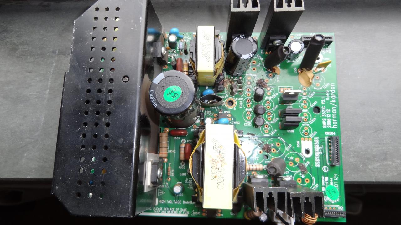

Ik heb er hier ook een liggen,bijna alle elcos zijn kaduk in de voeding ,capp.is vaak nog minder als de helft,en 18 a 20 elco's,of het de moeite loond om ze te vervangen ?
Apperaat staat nl zeer slecht aan geschreven bij div consumenten site's.
Op de foto van de voeding heb deze allemaal al  verwijderd er waren er bij die al lek waren,de meeste stonden bol.
App.was van een kennis,hij wou hem niet meer laten repareren,en aangezien ik zelf over uitstekende app.beschik ,die niet in China gemaakt is,zit ik er mee,want wie wil zo'n Hs200 hebben die vol met krassen zit,ik ga er voorlopig geen geld aan uitgeven dat ik niet post-40587-0-02314000-1395062055_thumb.jpg
