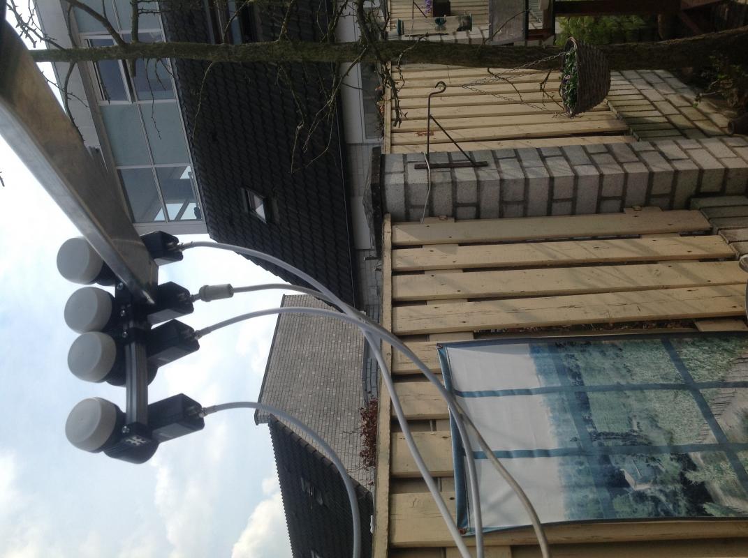

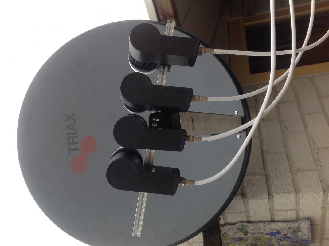

Rob873 Geplaatst: 4 april 2014 Auteur Geplaatst: 4 april 2014 Heb een xsarius igo hd ontvanger vanmiddag weer de schotel uitgericht. Hotbird foto uiterst rechts , astra 1 rechts tegen de houder, astra 2 uiterst links geven beeld en goed signaal. De lnb die lunks tegen de houder is geplaatst krijgt geen signaal op astra 3. Lnb omgewisseld maar geen resultaat. Lnb astra 1 op lnb 1 switch en op 1 diseqc 1.0 in ontvanger Lnb astra 3 op 2 Astra 2 op 3 Hotbird op 4
Eduard07 Geplaatst: 4 april 2014 Geplaatst: 4 april 2014 (aangepast) Dan heb je de schotel niet goed gekanteld of te ver west staan. Je moet met alleen Astra 3 beginnen. Zoals hierboven beschreven. De rest komt later wel en zal geen problemen geven. 4 april 2014 aangepast door Eduard07 Vu+ Duo2 + PLi 4.0 + Fuba DAA110 + Stab 120Vu+Solo2 + Fuba DAA 850 + multifeed met 2 twin Alps + 1 quattro Alps + 1 twin MTI + PLi 4.0
Sprietje Geplaatst: 4 april 2014 Geplaatst: 4 april 2014 Beste Rob873Zou jij eens aan kunnen geven welke lnb's je gebruikt. Hebben ze misschien koppen die kleiner zijn dan 60mm?
Rob873 Geplaatst: 4 april 2014 Auteur Geplaatst: 4 april 2014 Inverto black premium 40mm lnb hdtv 0,2 db bedoelen jullie met kantelen de elevatie
Sprietje Geplaatst: 5 april 2014 Geplaatst: 5 april 2014 Beste Rob873Je hebt een Triax schotel maar gebruikt een rail van de SAB-schotel. Dit is al niet optimaal want de lnb's staan nu 19mm boven het brandpunt en de elevatieschaal van de schotel wijkt nu een aantal graden af van de werkelijkheid.Om vier satellieten op een gewone schotel te ontvangen, moet je de lnb's wel zo evenwichtig mogelijk op de rail plaatsen. Dat heb jij niet gedaan want niet de lnb van de Astra 19,2 staat gedeeltelijk boven de lnb-arm maar die van de Astra 23,5. Je moet dus de lnb-houder van de Astra 19,2 omdraaien, zodat dié voor een deel boven de lnb-arm komt. Dan komt de Hotbird-lnb niet zo ver op het einde van de rail te staan.Verder geeft je aan dat dat je de Inverto Black Premium gebruikt maar niet met hoeveel aansluitingen en dat is nu juist belangrijk want de single-uitvoering heeft koppen van 49mm, de andere uitvoeringen 60mm. Maar op de foto zie ik dat het om de twin-versie gaat.De schotel moet in Eindhoven als volgt afgesteld worden:Gebruik de bijlage om te zien hoe je de lnb-houders op de rail moet plaatsen.Je begint er mee de houder van de Astra 19,2 tegen de lnb-arm aan te schuiven terwijl je de rail ongeveer 10 graden schuin omlaag houdt.Plaats de overige lnb's als volgt.De kop van de Astra 23,5 tegen de kop van de Astra 19,2De kop van de Astra 28,2 tegen de kop van de Astra 23,5De kop van de Hotbird op 78mm afstand van de kop van de Astra 19,2, dit gemeten aan de voorzijde van de lnb van pukkeltje tot pukkeltje.Zet de rail nu precies 10,13 graden schuin, d.w.z. de kop van de Hotbird moet 29mm lager staan dan de kop van de Astra 28,2. Dit kun je meten met een waterpas en een rolmaat.Stel de skew van de lnb's als volgt af:Hotbird 13 op 6 gradenAstra 19,2 op 4 gradenAstra 23,5 op 7 gradenAstra 28,2 op 10 gradend.w.z. met de wijzers van de klok meegedraaid als je in de schotel kijkt t.o.v. verticaal, dus niet t.o.v. de rail.Stel de schotel af op maximale signaalkwaliteit op de Astra 23,5, niet op de Astra 19,2 want die staat 3mm uit positie.Uitrichten doe je het liefst zonder diseqc-switch. Ontvang je die echt 100%, dan staat de rest ook goed.

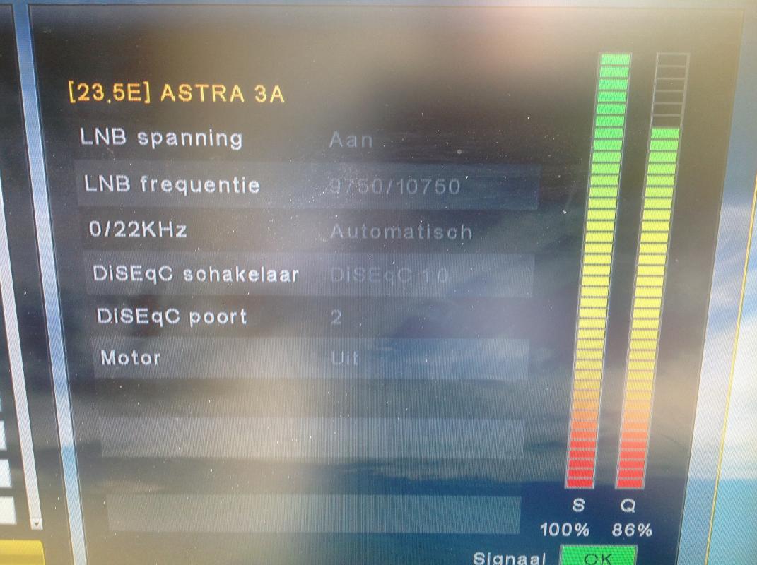

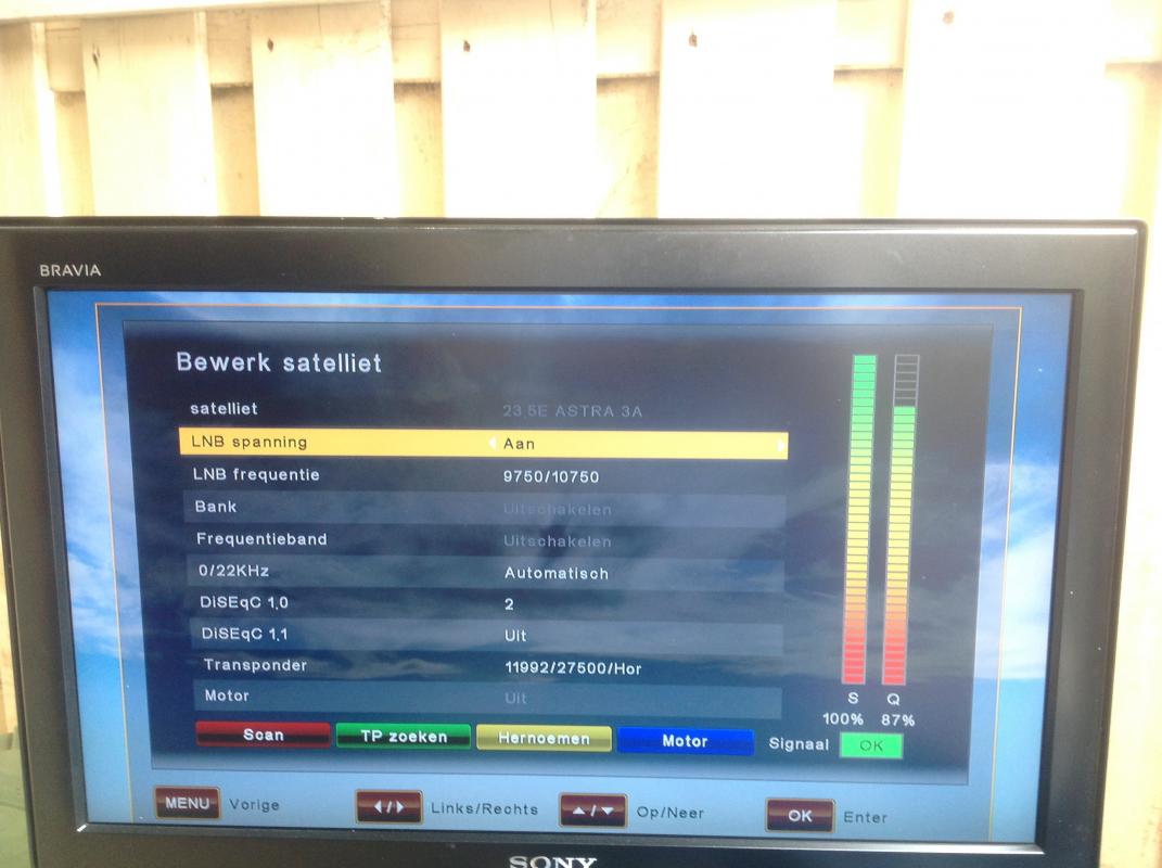

Rob873 Geplaatst: 5 april 2014 Auteur Geplaatst: 5 april 2014 Astra 3 uitgericht maar bij scan 71 kanalen geen hd zenders zie fotos
trust Geplaatst: 5 april 2014 Geplaatst: 5 april 2014 Lnb instelling staat verkeerd . moet op universeel staan 9.750 / 10600 Het verschil tussen theorie en praktijk is mijn uitdaging . Octagon SF8008 4K Edision Primo IP S2 Dr.HD F16 1.8 m ChannelMaster Offset in tuin 53º E - 45º W Jaeger SMR 1224 Usals met 5 Lnb wisselaar 2x Ka - Ku - C band Lin / Circ 1.2 m Echostar Offset aan schuur 53º E 34.5 W Twoteck Twinrotor met 3 Lnb wisselaar Ku - Ku low - Ka

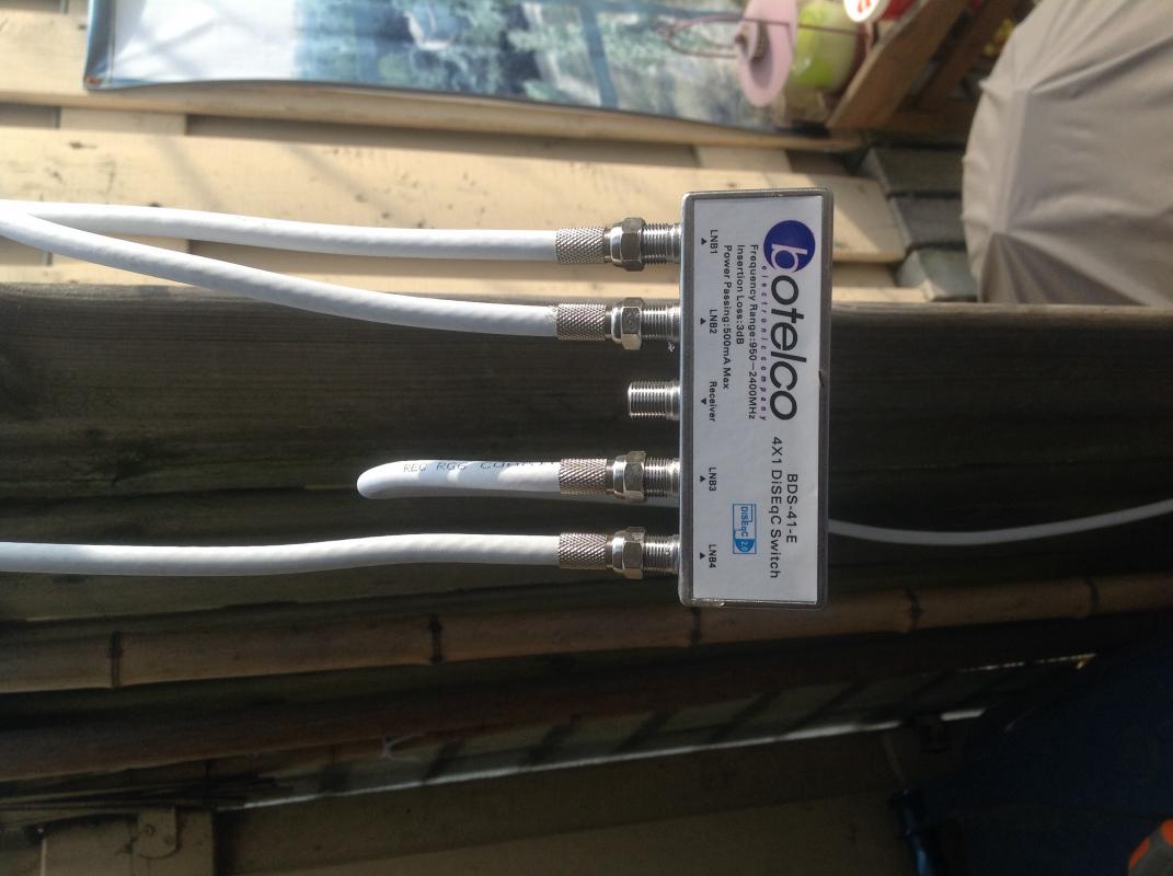

Rob873 Geplaatst: 5 april 2014 Auteur Geplaatst: 5 april 2014 Ik kom steeds verder dankzij jullie hulp instellingen ingevoerd en goed signaal op alle vier lnb's nu volgende en hopelijk laatste probleem ik heb de lnb's verbonden met een switch en naar de ontvanger Lnb hotbird op ingang 4 Astra 1 op ingang 1 Astra3 op ingang 2 Astra2 op ingang drie van de switch In de ontvanger diseqc. 1.0 en dezelfde nummering aangehouden. Astra 1 en 2 komen vol binnen astra 3 en hotbird niet. Maar wel als ik de coax rechtstreeks aan de astra3 lnb schroef dan wel signaal op mijn ontvanger en zenders van astra drie. Met switch zie foto geen signaal
smetje limb.BE Geplaatst: 5 april 2014 Geplaatst: 5 april 2014 Lnb hotbird op ingang 4 Astra 1 op ingang 1 Astra3 op ingang 2 Astra2 op ingang drie van de switch Heb je de ontvanger al eens volledig terug opgestart dus eerst spanning er af en dan terug opzetten en de instellingen staan goed zeg je,probeer effe Db. 900UHD 2X. 4x twin lnb 1x bosat 1.50m .Dreambox 7020hd v2 . Dreambox 800 Db 8000 1x. Db 800se Db 2X 500HD Sab unix triple 2x. Xsarius Galaxy 4K. Gigablue trio. Gigablue Quad Plus. Zgemma H7 Cabel en Sat Samsung UE65MU7070 4K Ultra HD Smart LED Samsung UE46F6650SSXXN led 1x LG 60"lb 870v

Sprietje Geplaatst: 5 april 2014 Geplaatst: 5 april 2014 Maar beste Rob873Hoe heb je nu toch weer de lnb's afgesteld? Drie aan een ene zijde van de lnb-arm en één aan de andere zijde? Zo heb ik dat toch niet aangegeven
