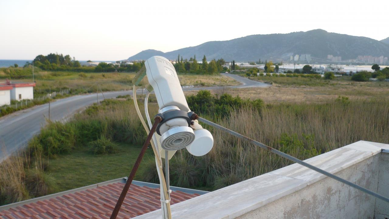

Mijn 150 cm. Prime Focus schotel is voorzien van één Flens en één normale LNB.
Wij hebben het er al meer over gehad, maar ben vergeten om te vragen hoe ver in cm. dan wel mm.
beide LNB´s van elkaar moeten staan.
Dit gemeten van hart op hart van de golfpijpjes.
Het gaat om 19.2 en 23.5 oost, met name op deze coordinatie: 36º  04´ noord / 32º  49´oost.
Bij voorbaat dank.

De afstand die ik op de foto zie is ongeveer wel goed. Een precieze afstelling moet je met een signaalmeting doen,  eventueel met de decoder. De skew is ook erg belangrijk.

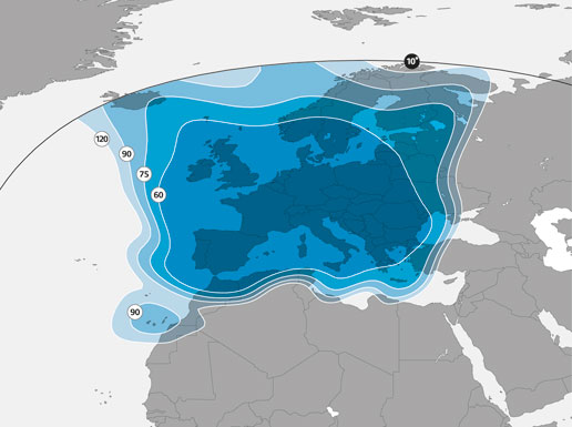

Jij zit op een heel andere positie als ik, helemaal zuid west van Türkiye. Ik woon recht boven Cyprus en dat maakt het verschil.
Als ik jouw manier zou overnemen, dan zal het signaal op 23.5 oost inderdaad toenemen, is overigens al vrij hoog.
Maar dan zakt 19.2 oost als een plumpudding in elkaar, daar ik BUITEN de footprint woon.

Zie plaatje, jij binnen de footprint, ik er ver buiten.

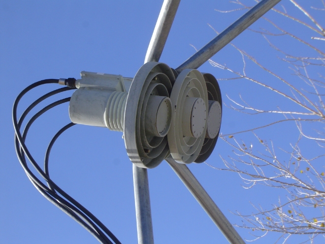

Beste Emekli
In plaats van een cirkelvormige uitsparing in de scalar ring te maken van de tweede lnb, kun je ook eens kijken of er ruimte is om de scalarring van de extra lnb net achter de hoofd-scalarring te plaatsen, zie de bijlage.

Sprietje, de foto is mij niet helemaal duidelijk, het lijkt wel een triple LNB en dit zal het dus wel niet zijn.
Maar wat jij bedoelt, zou een optie zijn, moet dan wel zo´n flens LNB uit NL laten komen, (meebrengen door familie).
