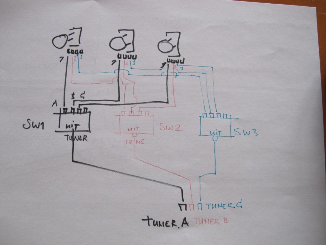

Mijn antennespul volgens het plaatje werkt nu eindelijk goed.
Alleen heb ik niet goed nagedacht hoe ik de rotor wou toevoegen...
Die had ik op ingang D willen aansluiten!
Maar tegelijkertijd "als A" configurieren en als Rotor gaat dus niet.
Wat ik graag zou willen is met de rotor een willekeurig andere satelliet te zoeken.
Zou dat kunnen?
Als niets lukt voeg ik maar een Hotbird LNB toe, niet dat ik daar ooit naar kijk, maar 't voelt completer aan... :D
Quad lnb en dan de rotor met 1 ontvanger aansturen
vu+ solo2 - VTI - Triax 110 cm - astra 1 astra 3 astra 2 hotbird
Vu+ solo   - VTI - Schwaiger SPI 085 - Rotor
lnb bijzetten en dan ook nog je rotor aansturen via tuner C en die switch ertussenuit.Rotor via usals aansturen en je hebt alles binnen bereik.
