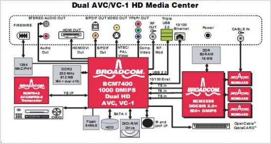

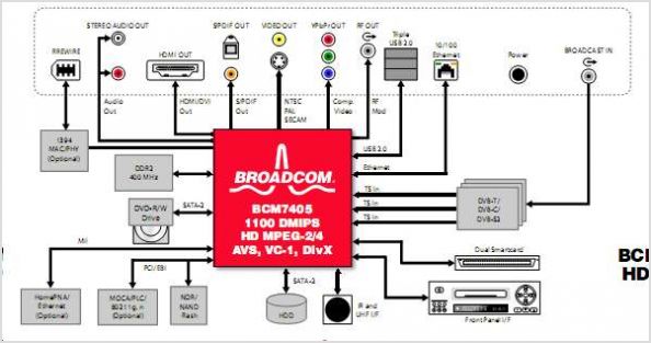

welke cpu zit er in jou dreambox ?
de BCM 7400
of BCM 7405
ik denk dat daar ergens een foutje zit,omdat er leden zijn met geregeld draaiende wieltjes enz

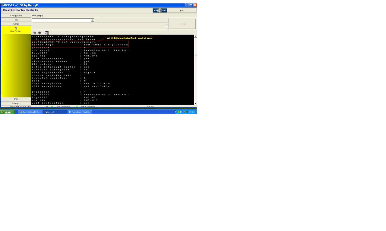

de BCM 7400
of BCM 7405
Oef weet ik niet. kan ik dat ergens ontdekken of moet de box dan open?
DM920 2x S2+1xDVB-C/T - Apple TV 4K - DM8000 2x S2 + 2x DVB-C
kijk heel goed naar de foto en voer die stappen uit,dan kan je zien welke cpu je hebt
neem de tool DCC 1.50
vul dit in bij telnet en druk enter,dan krijg je de gegevens van je cpu enz
root@dm800se:~# cat /proc/cpuinfo
aangepast door smetje limb.BE

en je hoeft je box niet open te maken hoor

system type             : BCM7400D2 STB platform
processor               : 0
cpu model               : Brcm4380 V4.2  FPU V0.1
BogoMIPS                : 403.45
cpu MHz                 : 405.015
wait instruction        : yes
