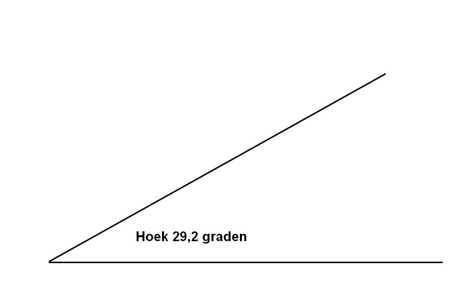

Aad7506 Geplaatst: 25 mei 2014 Auteur Geplaatst: 25 mei 2014 Als ik een driehoek maak van 29 graden d.m.v. wat latjes, dan is het toch zo dat als ik dan langs de lange zijde kijk ik geen bomen mag zien.??

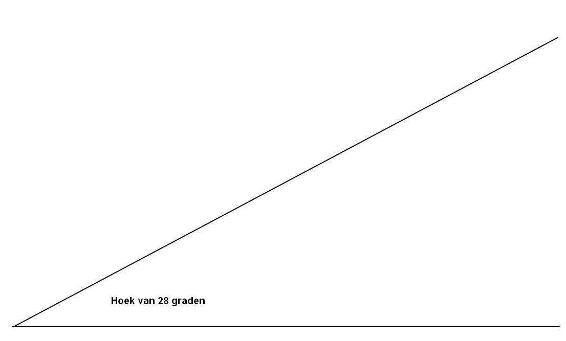

Sprietje Geplaatst: 25 mei 2014 Geplaatst: 25 mei 2014 (aangepast) Je kunt deze hoek van 29,2 graden uitprinten op een stuk papier, dit verder uittekenen op een volledig A4-formaat, dit op een stuk karton plakken en uitknippen. Bijv. op een huishoudtrap leggen van 6 treden, zorgen dat het bovenblad mooi waterpas staat en langs de schuine zijde kijken. Je weet alleen de juiste richting niet. Bedenk echter wel dat de Astra 19,2 op 29,2 graden elevatie staat, de Astra 23,5 staat op 28,2 graden elevatie. 25 mei 2014 aangepast door Sprietje
Aad7506 Geplaatst: 25 mei 2014 Auteur Geplaatst: 25 mei 2014 Dank je wel, ik ga straks na de formule 1 even stoeien hiermee, via dishpointer weet ik in welke richting ik moet kijken, neem aan dat deze site wel een goede richting geeft toch.
Aad7506 Geplaatst: 25 mei 2014 Auteur Geplaatst: 25 mei 2014 Net even gekeken met de gemaakte gradenboog, en ik zit nog goed, de astra's staan nog boven de boom. Maar ja die bomen groeien denk ik nog steeds.
Sprietje Geplaatst: 25 mei 2014 Geplaatst: 25 mei 2014 Als dat zo is dat je langs de driehoek boven de bomen uit kijkt, dan zit er toch wel een behoorlijke afwijking op dat apparaat want de 23,5 satelliet staat toch beduidend lager dan de top van de boom op dat scherm.Maar ik heb ook mijn twijfels of die telefoons wel beschikken over een nauwkeurige elevatiemeter en een elektronisch kompas.Maar als je nog boven de bomen uit kijkt, dan zou het daar dus niet aan kunnen liggen. Ik zou dan wachten tot 12 okt. 2014 om 12.04uur, want dan staat de zon precies achter de Astra 23,5 satelliet.Je mag ook wel 2 dagen eerder of later kijken hoor want het verschil in hoogte van de zon wijkt dan nauwelijks af en je weet maar nooit of op 12 okt. de zon te zien is op die tijd.
