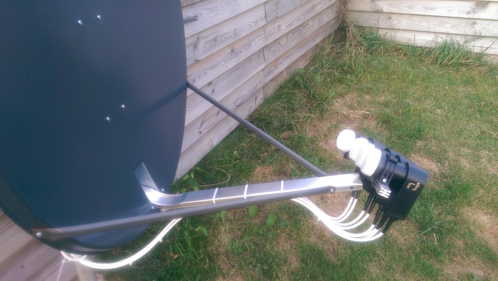

Aad7506 Geplaatst: 15 juli 2014 Auteur Geplaatst: 15 juli 2014 Nee hoor, aan de achterkant van de schutting zitten 2 balken welke zijn geschort aan de betonfundatie van de oprit van de buren.
edbe Geplaatst: 15 juli 2014 Geplaatst: 15 juli 2014 ziet er top uit, ik zou als het mogelijk is, de schotel lager aan de grond zetten... 2 x KPN TV+ Box & Formuler Z11 Pro

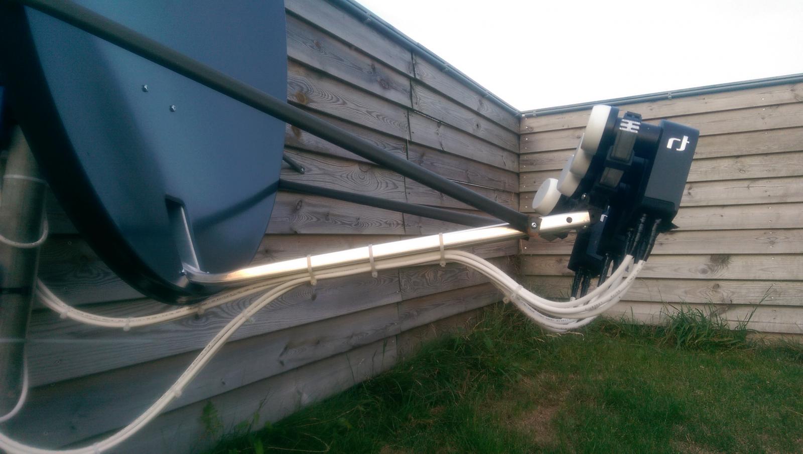

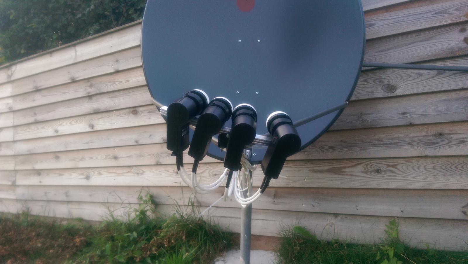

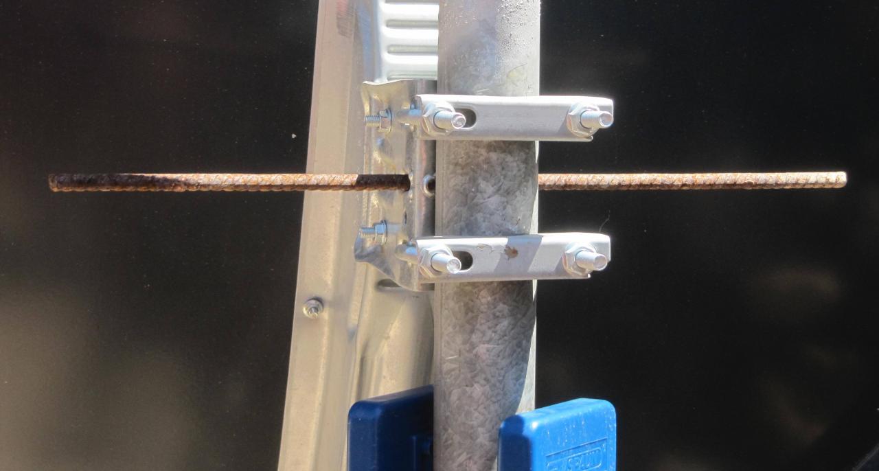

Sprietje Geplaatst: 15 juli 2014 Geplaatst: 15 juli 2014 Beste Aad7506Je hebt een mooie pijp geplaatst in de beton. Keurig.Wat betreft de lnb-afstellingen heb ik wel wat aanmerkingen:De rail staat 13,7 graden schuin en dat is te schuin. In Utrecht moet die 10,2 graden schuin staan. In welke plaats staat de schotel?Ook staat de lnb van de Astra 28,2 niet tegen de 23,5-lnb. Nu zou het best kunnen dat je dit gedaan hebt omdat je dan beter signaal hebt maar ik kan je verzekeren dat het dan komt omdat de schotel niet optimaal op de Astra 23,5 staat uitgericht.Juist met die pijp in de beton kun je de schotel optimaal uitrichten.Eerst de extra steun losmaken aan de schutting en dan de schotel voorover en achterover trekken en kijken of je in beide situaties slechter signaal krijgt.Om te kijken of de schotel precies in de goede richting staat, steek ik altijd een stuk betonijzer in de schotelklem en probeer ik uit alle macht de schotel naar links en rechts te verdraaien. Vergaat die dan op de mast, dan weet je meteen ook dat je hem niet vast genoeg had gezet.En hou ook de aandraaivolgorde in acht om verdraaiing tijdens het vastdraaien te voorkomen, zie bijlage.
Aad7506 Geplaatst: 15 juli 2014 Auteur Geplaatst: 15 juli 2014 Hallo Sprietje, Ik zit je pb nogeens terug te lezen en idd de A2 moet tegen de A3, stom dat ik dat niet gedaan heb. Dat zal wel verklaren dan als de rail schuiner staat dat het signaal op de A2 beter is, maar dus minder op de HB. Heb vanavond alle 8 kabeltjes gemaakt voor naar de switches, dus morgen de switches monteren en dan het weekend nogeens afstellen. Heb idd de schoren na het uitrichten losgemaakt en de buis naar voren, achteren, links en rechts getrokken, In alle gevallen werd het signaal minder op de A3. Schoren weer vast gezet en idd met een breekijzer geprobeerd of de beugel nog te bewegen was t.o.v. de buis. Dit is niet het geval.

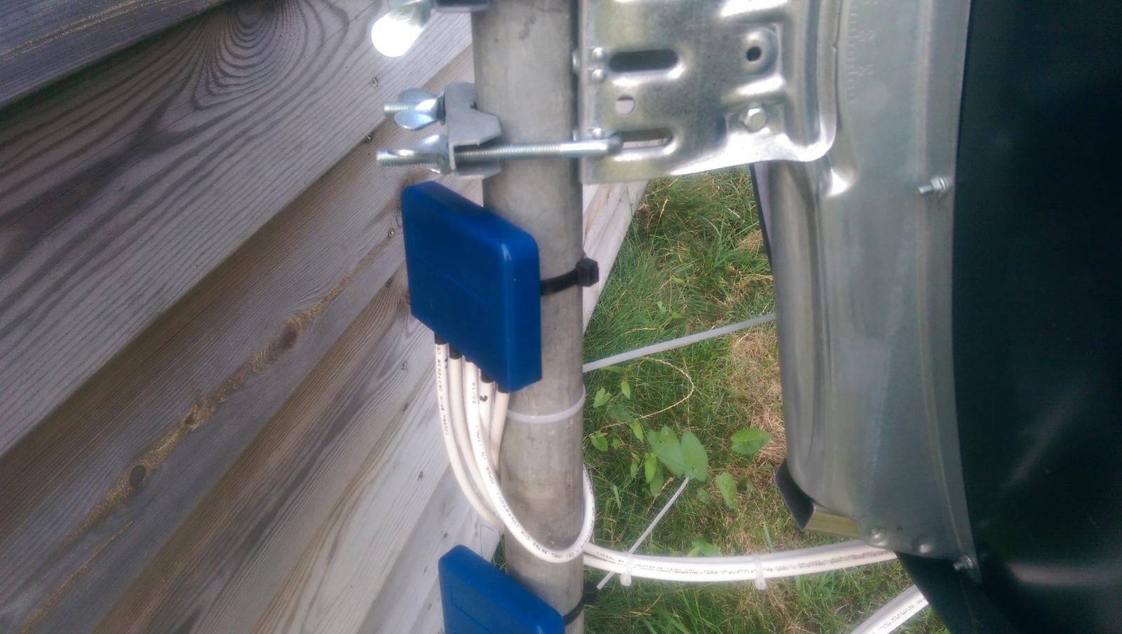

Sprietje Geplaatst: 15 juli 2014 Geplaatst: 15 juli 2014 Meet ook de kabeltjes even door. Dus van wartel naar wartel weerstand nul en van wartel maar middenader weerstand oneindig. Dan weet je zeker dat eventuele problemen die zouden komen niet aan de kabeltjes kunnen liggen.
Aad7506 Geplaatst: 15 juli 2014 Auteur Geplaatst: 15 juli 2014 Net even gemeten en geen sluiting gelukkig, thx.
Aad7506 Geplaatst: 7 augustus 2014 Auteur Geplaatst: 7 augustus 2014 Zo weer even een update. Kabels zijn getrokken van de schotel naar binnen, 2 stuks. Lengte van 62 meter per kabel. Kabel is de koka799. De schotel staat uitgericht, moet alleen nog even finetunen aan de lnb's. Op welke zenders op de 4 sats moet ik finetunen ?
Sprietje Geplaatst: 7 augustus 2014 Geplaatst: 7 augustus 2014 In principe hoef je niets te fijntunen aan de lnb's behalve dan de skew van de lnb's.Gewoon de schotel echt 100% goed op de Astra 23,5 uitrichten op maximale signaalkwaliteit. Je kunt daar NGC Wild HD voor gebruiken. De Astra 1 en 2 zitten tegen de kop van de Astra 23,5 aan en kun je dus niet verschuiven.Als je het hoogte verschil tussen de Hotbird kop en de Astra 28,2 kop precies hebt staan zoals ik heb aangegeven, dan kun je geen verbetering krijgen.De Hotbird-lnb zou je nog kunnen proberen op de zenders Challenger TV of TV SRI Lanka op 11662V.
Ventura Geplaatst: 8 augustus 2014 Geplaatst: 8 augustus 2014 Een tip. Onder aan de lnb kunt u een kapje naar beneden trekken. Zodat de f-connectoren meer beschermd zijn tegen regenwater.
Sprietje Geplaatst: 8 augustus 2014 Geplaatst: 8 augustus 2014 Ja dom is dat van Inverto dat ze dat niet even aangeven dat het kapje omlaag getrokken kan worden. De meeste mensen weten helemaal niet dat dat kan. Er is toch nog genoeg ruimte in dat doosje om daar een velletje papier voor bij te doen.
Aad7506 Geplaatst: 8 augustus 2014 Auteur Geplaatst: 8 augustus 2014 (aangepast) Ja daar zal ik eens naar kijken dan, bedankt. Ik moet wel zeggen dat ik dit een erg goede setup vind, perfect voor iedereen die deze 4 sats wil ontvangen. Als je de paal goed waterpas zet is het vinden van de astra 3 echt gemakkelijk. nu kan ik helaas met mijn ontvanger geen db's zien maar alleen procenten. Resultaten zijn nu als volgt. Signaal staat op alle sats op 100% Daar hecht ik ook geen waarde aan want dat was op mijn triax 78 ook zo. Maar de kwaliteit was op mijn triax 78 op de A1 gemiddeld 79% en op de A3 gemiddeld 77% De gemiddelde waardes zijn nu als volgt : A1 86% A3 88% A2 87% HB 82% Leuke vrij eenvoudige en goedkope setup, de combi tussen triax88 en inverto. 8 augustus 2014 aangepast door Aad7506
Sprietje Geplaatst: 8 augustus 2014 Geplaatst: 8 augustus 2014 Inderdaad Aad7506, een Triax 88 met multirail voor de vier bekende satellieten heeft behoorlijk goede prestaties met veel regenreserve en is zo ongeveer het goedkoopst mogelijke in aanschaf. Dat de lnb-arm het gewicht van vier lnb's met twee of meer aansluitingen niet goed kan dragen, is begrijpelijk. Daar is de lnb-arm niet voor gemaakt maar een beetje handige doe-het-zelver die twee ronde alumunium schoren aan de arm kan maken, heeft toch een behoorlijk stabiele schotelopstelling. Natuurlijk kan alles beter en degelijker maar dan moet je toch al snel aan een dubbele prijs rekenen. Veel mensen hebben de Triax 88 met multirail naar volle tevredenheid.
