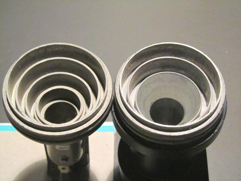

Aan de specificaties kun je zien dat de Ultra de beste is, gevolgd door de premium en dan de Eco. De multiconnect presteert wel goed als de kop niet nat is maar met regendruppels op de kop is hij ronduit slecht.
En ja, er zit ook enig verschil tussen de Ultra single en twin. Dat is ook al te zien aan de feedhorn die niet hetzelfde is, zie bijlage.
Red en White dus helemaal vergeten en dan wordt het dus de Ultra.
Tussen die single en twin: Welke feedhorn is dan het beste?

Tja, ik weet het niet precies meer maar één van de forumleden heeft ooit eens een test gedaan tussen de single en twin uitvoering en zover ik me kan herinneren presteerde de single-uitvoering net iets beter dan de twin-uitvoering. Maar ja, daar zou ik het niet vanaf willen laten hangen. Als je aan een single-uitvoering niet genoeg hebt, dan neem je toch een uitvoering die je wel kunt gebruiken, dus een twin- of quad-uitvoering mits die natuurlijk geplaatst kan worden met die brede achterzijde van 71mm.
@sprietje,
Misschien was ik dat wel, de ultra single is echt dé top.
De twin viel vies tegen, had zelfs aanmerkelijk minder signaal, (sterkte en kwaliteit), dan met een no name LNB.
Vu+ Uno 4K SE en 1TB HDD / Samsung 65'' UHD Smart TV.
Vier schotels, 150, 120, 90 en 120** cm., voor Astra 1 & 3, Hotbird/Eurobird, Türksat,   ** is tijdelijk buiten gebruik.
Een single is genoeg maar als de twin beter was geweest had ik die gekocht.
