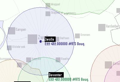

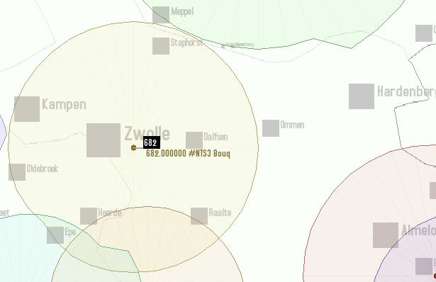

Alex1970 Geplaatst: 10 juni 2014 Geplaatst: 10 juni 2014 Alex1970, Ik heb twee Funke buitenantennes. Eentje zit aan de zijkant van de caravan, die krijg ik helemaal niet goed en eentje aan de voorkant die is nog redelijk. Beide allemaal hirschman meuk er tussen en ik krijg het niet ok. Ik zit tussen Ommen en Dalfsen in. En ja ik heb een huurontvanger en een tweede smartcard en zelf een tweedehands tuner bij gekocht. Het abonnement kost inmiddels 12,50 bij KPN. Ook al zou ik het goed krijgen dan is dat 75 euro voor iets wat ik niet gebruik. Ik wil je helemaal niet van schotelontvangst afpraten, integendeel, ik haak alleen in op de slechte ontvangst wat misschien wel op te lossen is. Die antennes zijn aardig, veel mensen vinden het ook belangrijk hoe de antenne eruit ziet, dan heb je met zo'n antenne een prima keus. Op slechts 12 km afstand zit de zender Zwolle, dat zou makkelijk moeten gaan. Allereerst is plaatsing aan een caravan dus blijkbaar te laag. Ik zou eens proberen de antenne op een mast de lucht in en dan richten op Zwolle (kompasrichting 259°), ook die Funke richtantennes hebben een richteffect, op de onderkant zit een pijltje om die richting aan te geven. Daarnaast moet het lampje op de antenne branden omdat het een actieve antenne is. Hieronder een kaartje van het ontvangstbereik (kanaal 22 (NPO) en kanaal 47, de andere kanalen zijn 23, 28 en 36) met een zg. threshold van slechts 64dB wat neerkomt op binnenontvangst, dus eigenlijk heel pessimistisch: De antennes die vroeger (op dak) gebruikt werden doen het overigens ook prima, bijv. een UHF rasterantenne, of een campingantenne, bijv. van Ranex. (Pas nog één voor €5 tweedehands gekocht, presteert net zo goed als de Funke antenne, misschien zelfs wel iets beter). Antenne wel verticaal aan de mast monteren. Abonnement van €9,95 zonder verplicht een huurtuner te moeten nemen bij een tweede kaart is niet bij KPN, maar EDPnet. Helaas dan wel weer éénmalig €25 en voor de extra smartcard éénmalig €20,34 (kan niet met de KPN smartcards). Bij Stipte (vh. Scarlet) kost Digitenne €11,11 per maand, aansluitkosten momenteel €14,95 (normaal €24,95). Kosten voor extra kaart kan ik niet vinden op de site. Dreambox DM920: 2x Triple tuner (2x DVB-S2X multistream + DVB-C/T2) OpenPLi 9 Xtrend ET10000: 1x DVB-S2, 2x DVB-C/T2, IPTV OpenPLi 9 VU+ Duo / Dreambox DM800 / TBS 5925 Channel Master 180cm offset: 39.0°E-37.6°W, Channel Master 120cm offset: 23.5°E-8°W SAB 97 schotel 45.1°E-60°E, 80cm vast: 28.2°E/23.5°E/19.2°E/13°E | DVB-T/DAB: VHFIII/UHF combi-antenne op zolder.

Alex1970 Geplaatst: 11 juni 2014 Geplaatst: 11 juni 2014 Bedankt voor jullie input. Ik denk dat ik nog het e.e.a. proberen met de Digitenne. Ik zit hier 100 meter hemelsbreed van een GSM mast af. Gezien dat ik probleem vrij heb kunnen draaien in het verleden en daarmee past de introductie van 4G wel in de tijdlijn. Het lijkt mee duidelijk dat je dus last hebt van LTE-interferentie. Lees het draadje van 'iemand' eens: http://www.sat4all.com/forums/topic/339888-4g-band-stopfilter-tbv-storingsvrije-ontvangst-dvb-t-zelf-maken/ Voor minder dan een tientje zou je al aan zo'n filter moeten kunnen komen. Er zijn ook al antennes te koop met zo'n filter. Je kan natuurlijk ook afspreken dat je het filter terug mag brengen mocht het niet werken. Als trouwens de caravans vlak bij elkaar staan heb je aan één antenne genoeg, je kan het signaal eenvoudig opsplitsen naar meerdere TV's. Handig als je toch nog één hoge mast wilt gaan plaatsen. De oude splitters of splitters voor de kabel werken hiervoor ook prima. Dreambox DM920: 2x Triple tuner (2x DVB-S2X multistream + DVB-C/T2) OpenPLi 9 Xtrend ET10000: 1x DVB-S2, 2x DVB-C/T2, IPTV OpenPLi 9 VU+ Duo / Dreambox DM800 / TBS 5925 Channel Master 180cm offset: 39.0°E-37.6°W, Channel Master 120cm offset: 23.5°E-8°W SAB 97 schotel 45.1°E-60°E, 80cm vast: 28.2°E/23.5°E/19.2°E/13°E | DVB-T/DAB: VHFIII/UHF combi-antenne op zolder.
