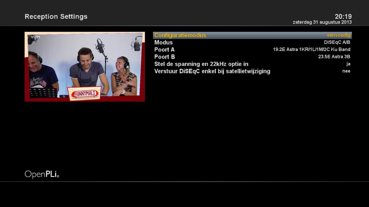

Ben hier nogmaals met een vraag , Heb een VU+Solo2 met openpli 4 kernelversie3.3.8 .
Heb een Duo LNB met 4 uitgangen , 2 kabels vertrekken naar de VU+ , ik kijk via TV Vlaanderen .
Als ik een programma opneem en ik wil naar een andere zender kijken krijg ik vermelding " Geen vrije tuner " .
Hoe moeten mijn tunerinstellingen zijn zodat ik kan opnemen en ter gelijkertijd een andere zender kan bekijken , of is er nog een andere instelling die daarvoor belangrijk is ?
Dank bij voorbaat .

Hoe heb je ze nu staan dan?
In principe zou bij tuner B de instelling 'gelijk aan tuner A' genoeg moeten zijn.
VU+ Duo
/ Dreambox DM800 / TBS 5925
stel gewoon de tuners in als aparte tuners maar met dezelfde instellingen.Op mijn duo met 4 tuners werkt dit perfekt.Kan zelfs 8 opnames tegelijk doen;

bij tuner B, doe je hetzelfde. ;)
oppassen dat je bij de 19.2, de KU band selecteerd en niet de KA band

Is opgelost :) , tunerinstelling van tuner A was niet correct ingesteld .
Dank jullie voor het meedenken .
