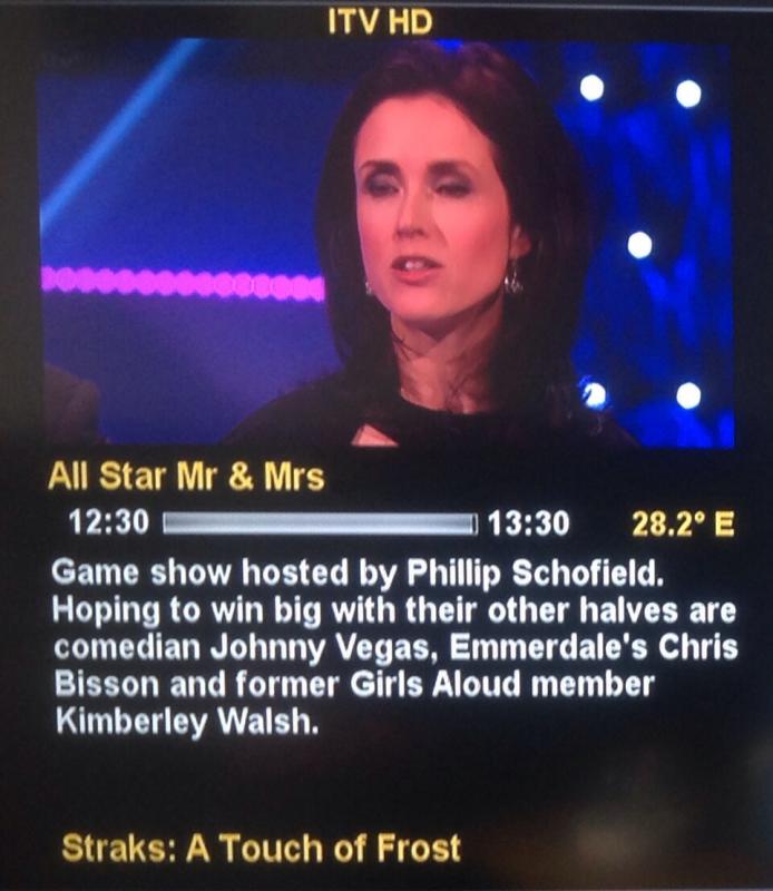

ITV 1 HD is FTA te ontvangen op 11097 V 23000 2/3 QPSK
Nu speelt a touch of frost, prima ontvangst.

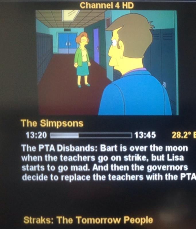

Channel4 HD is FTA te ontvangen op 11127 V 22000 5/6 QPSK
Nu speelt the Simpsons

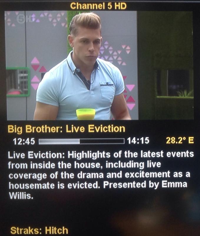

Heb op channel 5HD geen ontvangst, kan aan mijn zenderlijst liggen.

Hier volle bak op bv channel 4 hd
En die is FTA trouwens
