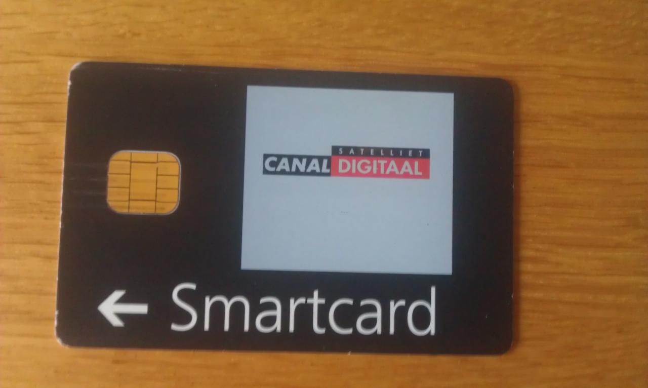

Ik heb de et10000 hier staan, met de zwarte CD kaart in de kaartlezer, zie foto.
Beide kaartlezers geprobeerd, chip naar boven en naar beneden, CCcam 209 en CCcam221 maar hij blijft maar zeggen dat er geen lokale kaart in zit.
Kan de et1000 niet met deze kaart overweg? Heeft de et10000 specifieke settings (bijvoorbeeld snelheid van de kaartlezer) in de CCcam.cfg nodig? Of is er een ander specifiek iets met deze combinatie?
Of moet ik rekening houden met een defect?

Ja, Seca handler op 2 zetten. Het is nog een Seca 2 kaart. Is de kaart nog wel actief? Hij is al flink oud...
De seca handler staat/stond al op 2. Ja, de kaart werkt nog wel. Als ik hem boven in mijn dm7020hd doe, is er meteen beeld. In de ET10000 dan weer niet.

De kaart omruilen, kan op de website van CD ,met deze kaart krijg je geen beeld op
HD kanalen
Dat van die HD weet ik. Zou graag wel op de rest beeld hebben. Moet ook lukken, want in mijn andere ontvanger doet hij het gewoon.
Vandaar mijn vraag, waarom doet deze kaart het in mijn dm wel en in deze et10000 niet? Wat moet ik doen om deze kaart werkend te krijgen.

Oscam installeren.
Op de Maxdigital xp1000 zelfde probleem er word geen enkele kaart gelezen in oudere Cccam versies.
Alleen Ccam 2.3.0 werkt maar die leest weer geen seca2 kaarten.

Ja, dank je, oscam was de oplossing.
Had ik al lange tijd voor me uitgeschoven, omdat het uitzoeken me tegenhield, maar valt eigenlijk wel mee.
Werkt weer.
