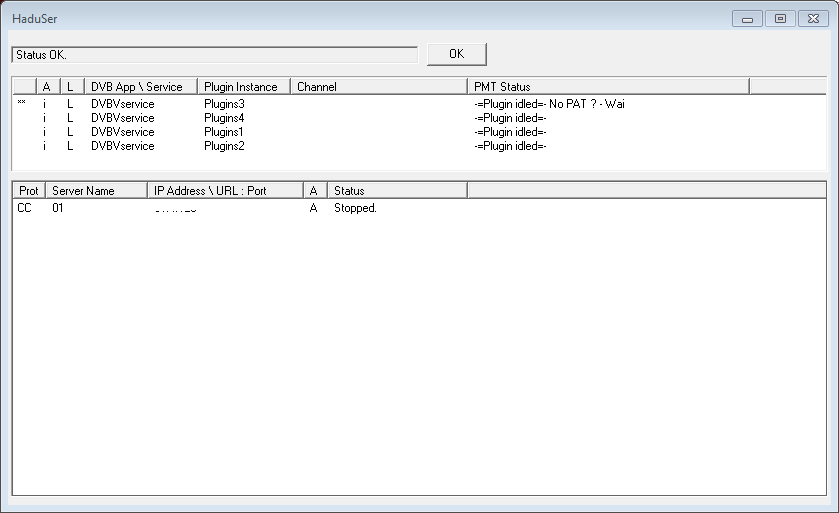

Nu heb ik een en ander getest mbv HADUser.
Elke keer als er gestreamd moet worden mbv XBMC 13.1, VLC player of web-player van DVBviewer geeft HADUser aan dat de PMT en PAT niet gevonden kon worden, daarbij staat de zender naam er niet bij (Unknown).
Als ik de stream op vraag mbv DVBviewer op mijn 2de computer vanuit mijn netwerk kan er wel gestreamd worden en HADUser geeft aan dat de PMT OK is en de zender naam staat er ook bij.
Zender zonder encryptie kan zonder problemen bekeken worden.
Is er een instelling en/of bestand van HADU en/of van DVBveiwer recording service die ik over het hoofd zie waardoor de zender niet worden herkent (no PMT/PAT)?

Heb heel wat test uit gevoerd en kwam tot de ontdekking dat "Recording service 1.29"  de boos doener is.
Ik heb het gedowngrade naar v1.26, omdat ik v1.27 an/of 1.28 niet kon vinden, en nu functioneert alles.
In versie 1.29 is nogal wat veranderd in de hardware herkenning en hoe het wordt bijgehouden in RC.
Had je 1.29 opnieuw laten scannen naar de hardware? Ook alle settings moet je nalopen of die correct staan.
