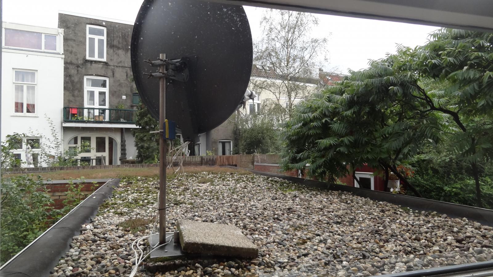

columbo Geplaatst: 19 augustus 2014 Geplaatst: 19 augustus 2014 (aangepast) Dit is mijn nieuwe opstelling ,ik heb de RVS staalplaat op de grint tegel geschroeft met 4 RVS houdraad bouten met10 mm pluggen,en een exta tegel er los op liggen ivm het extreme weer dit jaar. De schotel zit zo hoog ivm de rare boom van de buurman . Wel goede kwaliteit tegel nemen ,en,,,denk aan je rug ,die dingen zijn loodzwaar. Dit is natuurlijk niet zo in de handel ,maar zo kun je een beetje inspriratie opdoen.. 19 augustus 2014 aangepast door columbo
