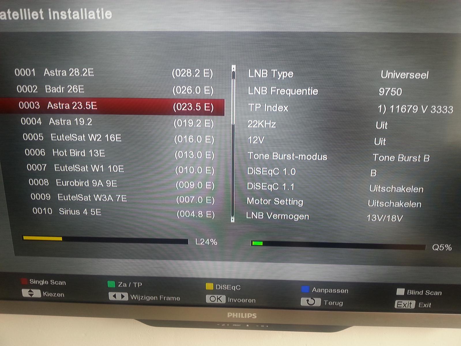

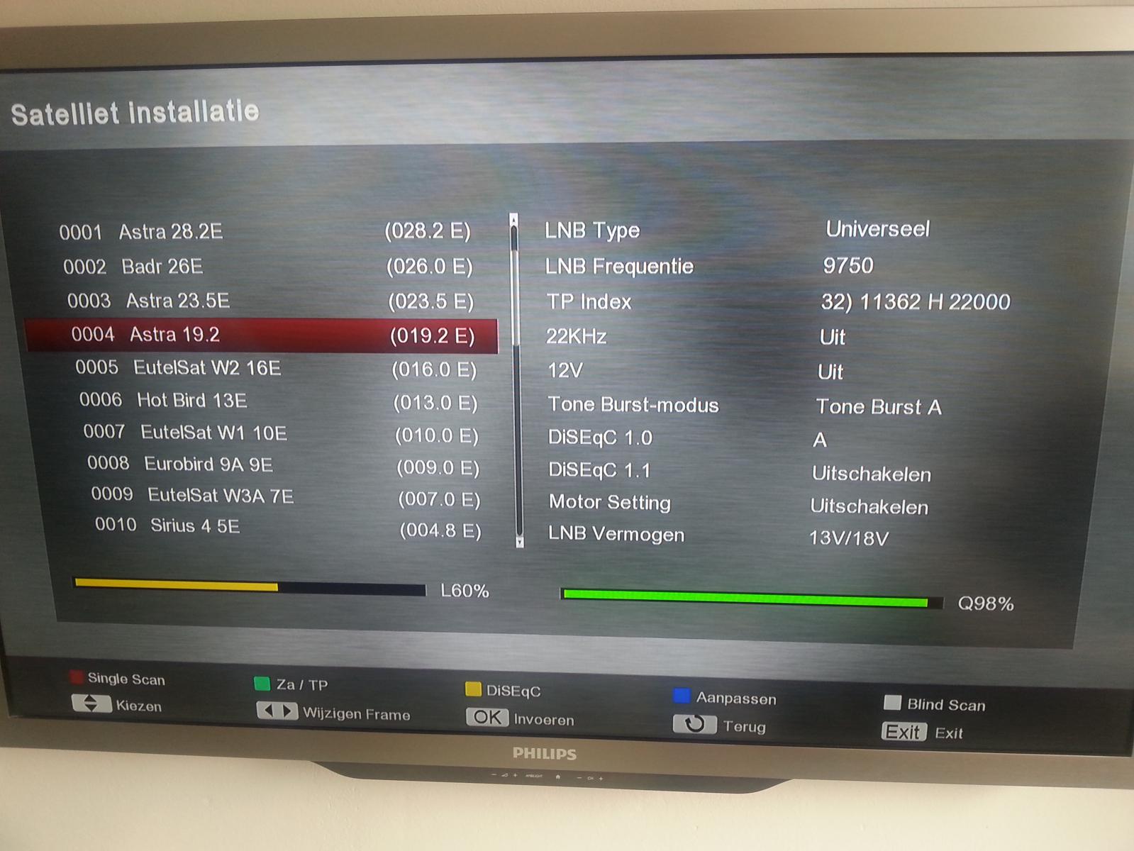

Hallo allen,
ik heb een triax schotel (64 cm)  met single LNB, dit werkte prima alleen nu heb ik een nieuwe receiver (Amiko SPIEL) en duo LNB aangeschaft. Tevens een nieuwe kaart van Can Digitaal aangevraagd en die geinstalleerd.
het volgende:
ik krijg op de 19.2 astra 98 % ontvangst, prima dus!
Alleen krijg ik nul op de 23,5 astra. al van alles geprobeerd zoals het goed draaien van de DUO NB maar ik krijg geen ontvangst
wat doe ik fout? Instellingen? bijgaande twee screenshots van de AMIKO.
met groet
Timon

dat weet ik dus niet zeker, als je de screenshots ziet zie je ook de DiSEcQ staan,
de 19.2 zit in de houder, en de 23 is dus iets omhoog gedraaid zoals aangegeven in de diverse gebruiksaanwijzingen op internet.

Dat zou moeten kloppen, net als de DiSEcQ instellingen zoals te zien is op je plaatjes. Heb je een kanalenlijst ingeladen en geprobeerd af te stemmen op een zender?

Ofwel zijn de gekozen parameters voor de transponder op Astra 23,5 uit jouw screenshot niet helemaal correct. Heb je toevallig al kunnen testen of je op zenders via Astra 23,5 beeld hebt of ontvangst?

@all het lijkt me dat de 19.2 goed staat anders had ik geen beeld. als ik de kop verdraai (dus niet de schotel) dan blijft het beeld op de FTA zenders ook gewoon bestaan. in het screenshot is ook te ziet dat 19.2E 98 % ontvangst heeft dus dat de LNB verkeerdom zou zitten lijkt me niet?

De transponder waar op jij afstemd wordt momenteel niet gebruikt ( zie kingofsat).

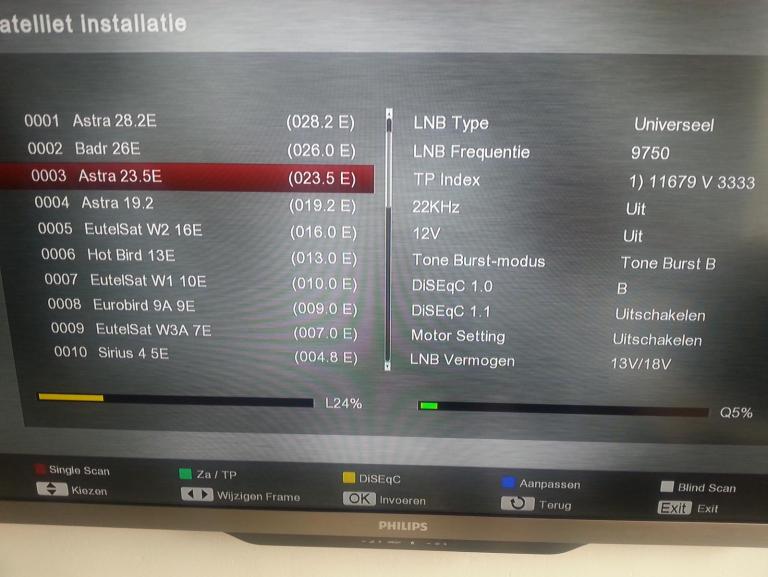

Ik zat te kijken naar de symbole rate 3333 (screenshot). Dit is een ongebruikelijke symbole rate. Meestal is het 27500 of 22000.
Daarom sluit ik me ook aan bij het advies van Ventura, of gebruik: 12187 H 27500  2/3
Daar zit o.a. Ned1Hd

Beste timon223
De instelling voor de Astra 23,5 klopt niet.
Je hebt staan: 11679V 3333. Dat bestaat helemaal niet.
bij 11679V moet 1024 staan.
Beter kun je instellen 11739V,  27.500
Wat je het beste kan doen, terug zetten fabrieksinstellingen en via fastscan de
zenders er weer in zetten
