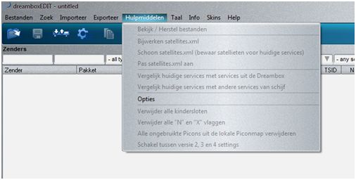

Staat onder het menu Tools ( hulpmiddelen )

open dreambox Edit versie 6010
ga naar de derde optie klik daar op dan kom je in het menu om de instellingen aan te passen
voor de 800 moet deze op vier staan

Je moet wel eerst een zenderlijst laden. Daarna kun je gewoon de juiste instelling kiezen

ja deze is het  klik er op net zolang je de goede versie hebt
