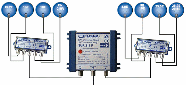

Twee Spauns 8/1?

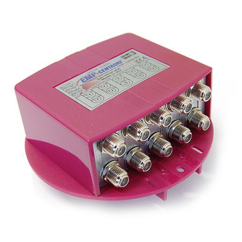

Klopt, Sprietje.
Maar dus wel 2 EMP's. ;)
Is dat niet de kortste klap?
Jazeker is twee EMP's het makkelijkste en zeker het goedkoopste want de Spaun configuratie is stevig aan de prijs vooral als het dubbel nodig hebt. Nu zijn er nog wel andere merken die ook 8/1 en 10/1 switches hebben maar die sla ik kwalitatief lang niet zo hoog aan als EMP.

Voor de Spaun oplossing wel diseqc protocol 1.1 op de ontvanger aanwezig, anders werkt dit niet.

En het lijkt mij, dat je met een 8/1 switch minder verlies hebt, dan met twee switches achter elkaar (een 2/1 uncommitted, en dan 4/1 committed).
Ik heb dat weliswaar nooit uitgetest (of uitgetest gezien), maar dit lijkt me een relevant voordeel!

Nou a33, dat moet je maar niet geloven. Spaun staat niet voor niets bekend om zijn geringe verlies.
De SAR 411 heeft 2dB verlies maximaal,
De SUR 211 heeft 1dB verlies maximaal,
totaal dus 3dB maximaal.
De EMP 9/1 heeft 5dB gemiddeld, dus meer dan 2 dB meer verlies dan Spaun.
Maar voor die ruim 2dB zou ik niet die dure Spaun combinatie nemen.

Maar als je alleen switches van emp centauri met elkaar vergelijkt, lijkt me dat een combinatie van uncommitted en committed switches van emp meer verlies zal opleveren dan een 8/1 switch van emp. Of heb ik daar ook ongelijk in?

Inderdaad, maar daar moet je niet eens over nadenken. Een switch waar je zo 8 lnb's op aan kunt sluiten is natuurlijk geweldig. Even twee van die doosjes links en recht tegen de pijp zetten en je bent klaar.
hoi
Was even niet online.
De oplossing is dus 2 EMP, wel makkelijk want 1 heb ik er al.
Bedankt voor de tips
satje4u
Gigablue Quad HD Plus
Er is zelfs een EMP Centauri 8/1 met twee uitgangen zie ik op het internet. ;)
