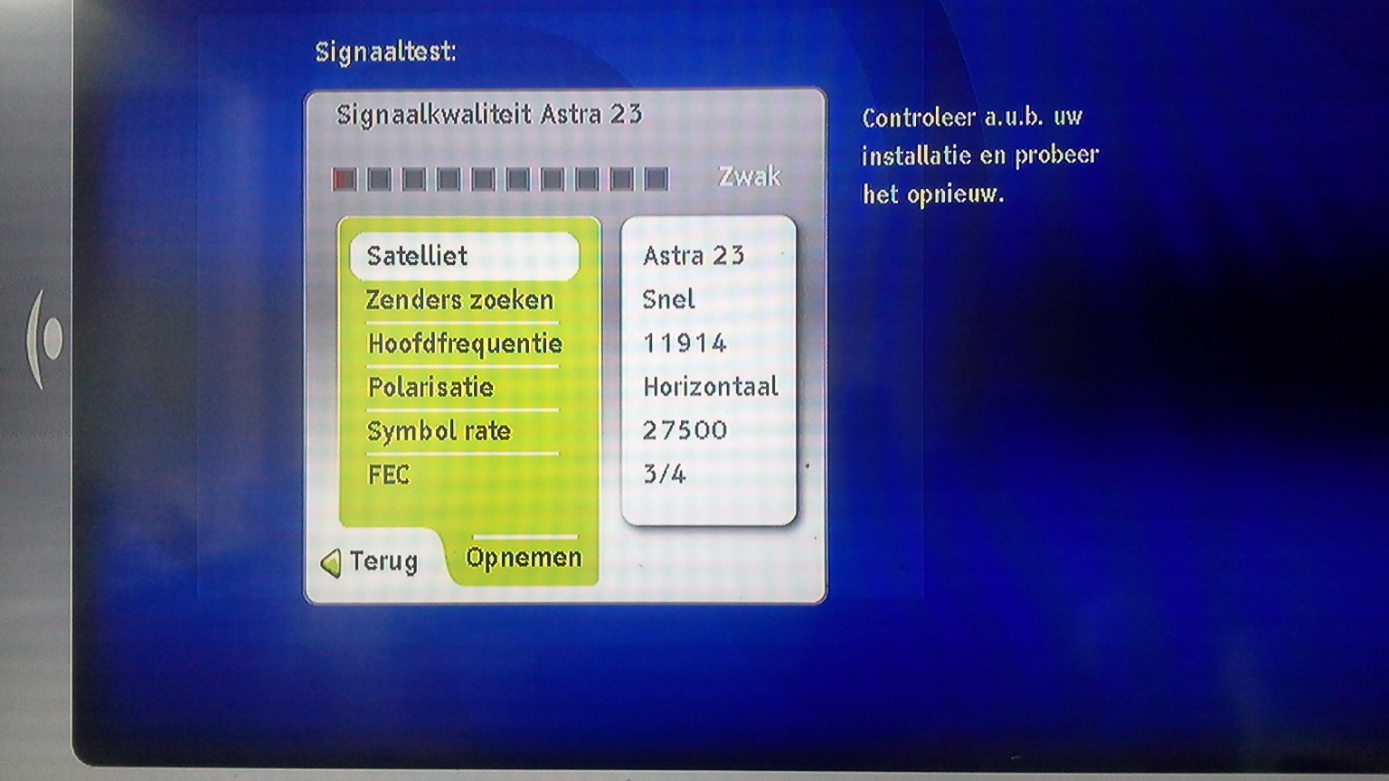

Hallo,
Sinds enige tijd krijg ik de astra 3 niet goed op mijn decoder.
Als ik kijk bij de signaalsterkte krijg ik op Astra drie, één rood blokje (zie foto)

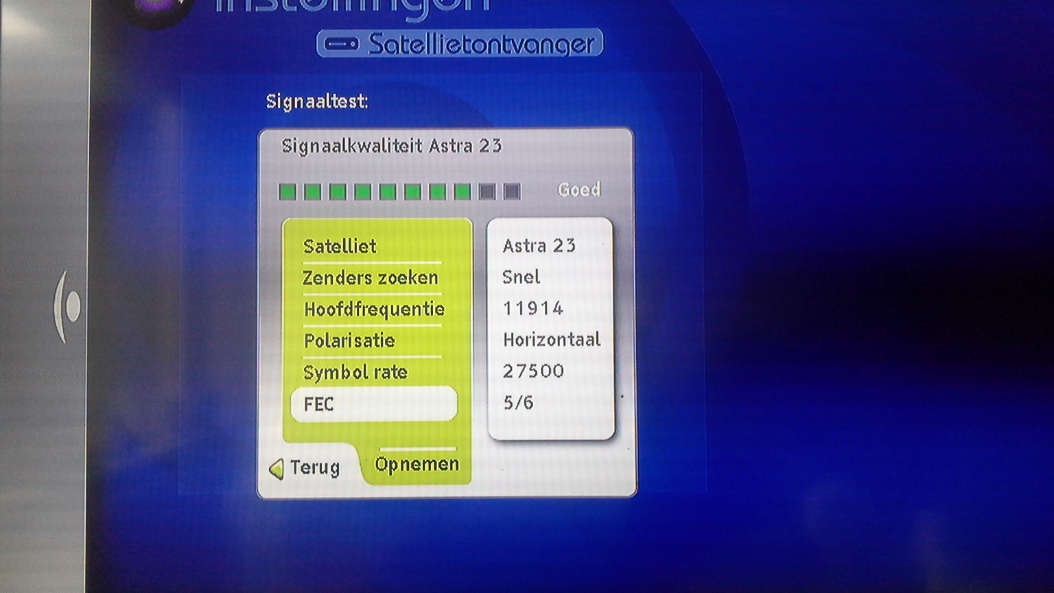

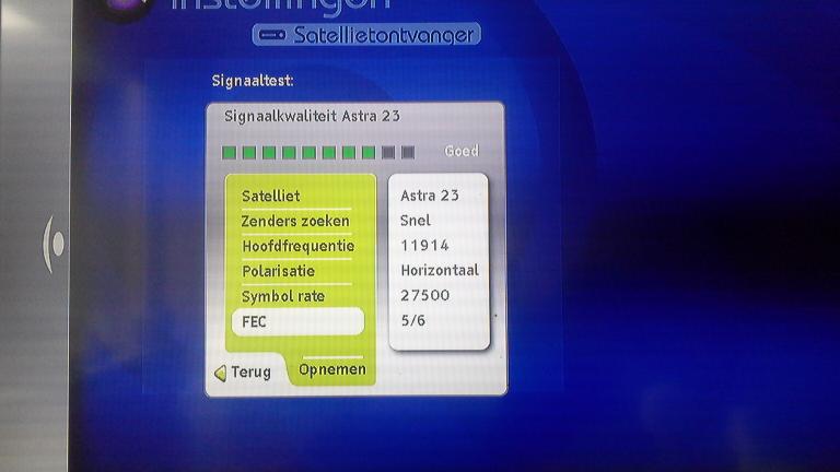

Verander ik dan de FEC bij signaal instellingen dan heb ik 8 blokjes groen (zie andere foto)
Helaas lukt het mij maar niet deze instelling vast te houden, en ik weet ook niet of deze nu op 3/4 of 5/6 moet staan.
Ook op één rood blokje heb ik gewoon ontvangst op de astra 3, ik heb een dubbele lnb en een astra 60 cm schotel.

Ik hoop dat iemand mij kan helpen, ik ben al vanaf maart aan het knoeien, schotel verplaatst, kabel vervangen fabrieksinstellingen terug gezet.
Van iemand een 8141 geleend maar daar hetzelfde.
Wat doe ik verkeerd ?

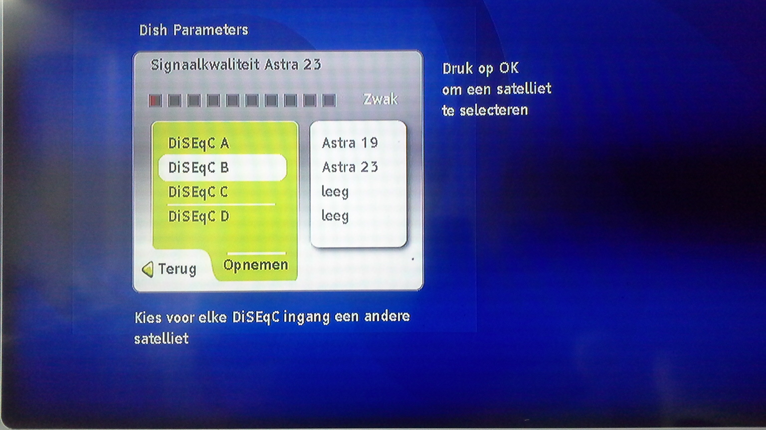

Dank je Youriy,
Inderdaad is opnemen opslaan en als ik dat doe geeft hij telekens als eerste sat de 23.5 aan en als er dan een kanalenlijst update is of de decoder heeft zonder stroom gestaan krijg ik een foutmelding, hij probeert dan de lijst via de 23.5 in te laden en dat wil niet.
Dus zou val ik van het ene probleem in het andere.
Is er recentelijk iets veranderd ? was het eerst 3/4, ik heb namelijk nooit enig probleem gehad hiermee.
Zou dit misschien op te lossen zijn door misschien een firmwareupdate ? of heb ik er één gemist.

Maar misschien is mijn aller eerste vraag niet duidelijk genoeg geweest, de vraag luid dus waar behoort de fec op te staan bij de 23.5 instelling, en alls dat 5/6 moet zijn waarom staat deze dan standaard bij mij op 3/4. Is er afgelopen maanden iets veranderd ?

De fec is begin dit jaar gewijzigd van 3/4 naar 5/6.
Je zou er een mailtje/telefoontje naar canaldigitaal aan kunnen wagen.
