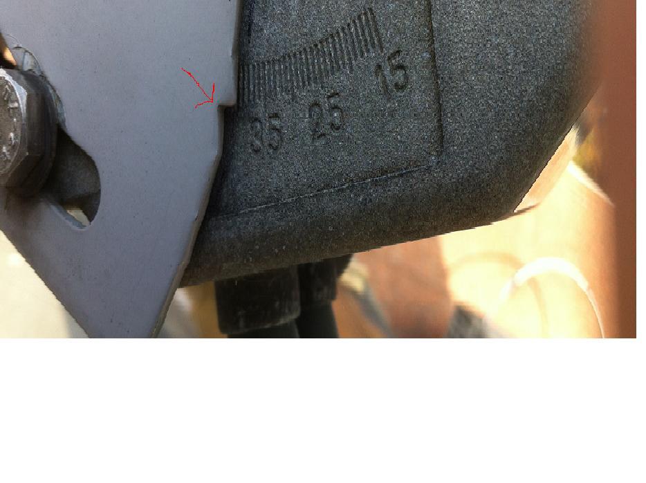

ik zie alleen bij een andere stab dat die niet die inkeping heeft bij de gradeninstelling
voor de rest zal het denk ik wel een heeeele oude stab zijn die wel nog voortreffelijk funcioneert
p.s hij staat op 39  en niet op 36
dus geen ruzie maken onderling ... ;) ;) ;) ;) ;) ;) want ik ben er dik tevreden mee

Ik heb hier nog een Stab HH100 liggen.Zo uit mijn hoofd rond 2001 gekocht, toen ik de Jaeger motor + actuator van de hand deed omdat die de pulsen niet goed telde en daardoor niet accuraat was.
Die Stab HH100 was tot op de laatste tel -oost naar west en andersom - nauwkeurig. 80cm schotel erop. Door de jaren heen 1 keer de print opnieuw moeten solderen.
http://www.stab-italia.com/about.php
http://www.stab-italia.com/usals.php
Vanaf 1998 houdt Stab zich al bezig met Diseqc 1.2/Usals, dus mag je ervan uitgaan dat er diverse uitvoeringen van deze motor voorbij zijn gekomen.
LAT: 51°N
LON: 5.9°E
HH90 & HH90S: 37.6°
HH100 & HH120: 22.6°
dit is het resultaat wat ik op de site van stab heb gevonden voor mijn lokatie
dus volgens mij klopt de instelling dan wel (ongeveer)

Sjaak , je snapt het nog steeds niet hé .
Als er een latitude schaal op staat , zet je hem op 51º
Staat er een elevatie schaal op , dan op 39º (39 + 51 = 90)
Op jouw motor staat waarschijnlijk een latitude schaal , op die van TS een elevatie schaal

Dat snapt Sjaak denk ik wel, dat van die schaal, maar hij wil niet aannemen dat op de Rotor in kwestie zo een schaal aangebracht is.
Sjaak blijft erbij, zonder zelf de betreffende rotor in handen gehad te hebben, volhouden dat alleen er een andere sticker op zit.
Dit is een discussie zonder einde aan het worden, zoals gebruikelijk.......
Ik stel daarom voor dat we of terug gaan naar de kern van de zaak, een oude rotor, die na aansluiten nog steeds voortreffelijk werkt en de discussie over de schaalverdeling voor gezien houden.
