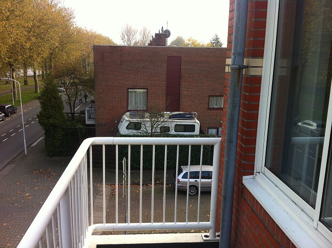

Ik ben zeer benieuwd naar jullie advies hoe jullie een schotel zouden plaatsen in mijn situatie. Ik woon twee hoog (hoogste verdieping) maar op het dak mag ik geen schotel plaatsen.
Nu heb ik een klein balkon op het oosten.
Enige twee opties die ik zie:
- schotel op het balkonhek bevestigen.
- tegelvoet gebruiken.

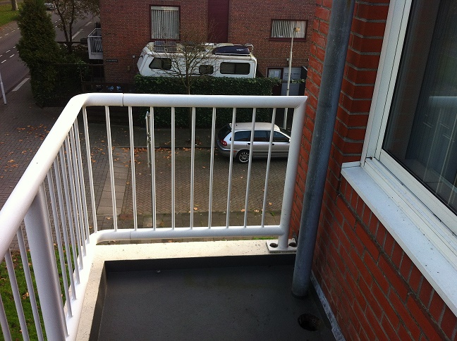

Diameter van het balkonhek is 6 cm en omtrek 19 cm. Ik zou dan het liefst schotel direct op het balkonhek plaatsen zonder gebruik te maken van een beugel. Maar hoe?
Schotel dient normaalgesproken te worden geplaatst op een verticaal en niet horizontaal stang.
Hoe zou ik balkonhek kunnen beschermen zodat er geen afdrukken van de schotel achterblijven?

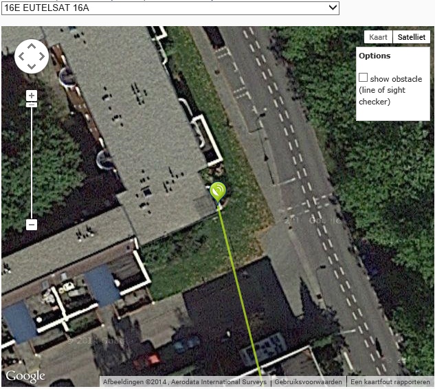

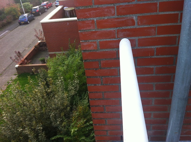

Andere optie is om een tegelvoet te kopen maar ik weet niet of ik dan alle satellieten zou ontvangen. Er steekt een stukje van het muur uit wat misschien voor problemen zou kunnen zorgen.
Ik heb wat foto's gemaakt en graag hoor ik jullie advies.

Er zijn div. mogelijkheden  , één ervan is een muursteun aan de buitenzijde tegen de spijlen met aan de binnenkant ook een plaat of stevige strippen of hardhout verbonden met 4 lange bouten . Als je er aan de buitenzijde ook hardhout of kunststof tussen doet , beschadig je niets .

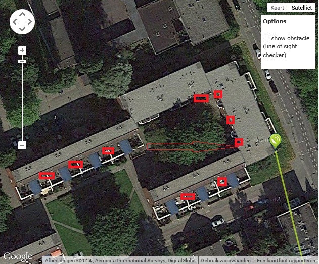

Het is een portiekflat en deur zit aan de andere kant. Zie rode pijl voor "mijn" deur. Al die vierkantjes/rechthoeken geven toegangsdeuren tot de andere woningen aan.

In principe is de voorkant van het huis waar de toegangsdeur met het huisnummer zich bevindt. Zoals je aangeeft is dat dus niet aan de zijde waar jij je schotel wilt plaatsen. Er zou dan geen probleem mogen zijn voor het plaatsen van de schotel.
Wel vraag ik me af aan welke staat je woning dan ligt want ik zie dat alle deuren uitkomen op een soort van binnenplaats.
Hoe bereik je die binnenplaats? Vanuit welke straat?
Ik neem aan dat die eenrichtingsweg ook een naam heeft en dat je adresseert op die weg met het betreffende huisnummer?
Tja, dan lijkt het me duidelijk. Dat balkon zit dan aan de achterzijde van je woning en dan mag je zonder vergunning daar een schotel op plaatsen.

Als je even googlet, zul je een site of sites moeten vinden die diverse speciale balkonbeugels aanbiedt.
Koop gewoon een buis en bevestig die met klemmen aan de dikste buis van je balkonhek.

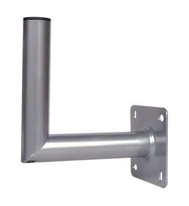

Eventueel kun je een L- vormige buis kopen en die aan de " armleuning"  van je balkonhek bevestigen.
Vooraf op de bevestigingsplekken van het balkonhek eventueel een stuk rubber wikkelen.
Om de balustrade niet te beschadigen is de oplossing van trust de beste. Een hoekmuurbeugel van 25cm die je met twee houten platen monteert op 2 of 3 spijlen. Dan kun je die op een hoogte monteren dat de schotel niet boven de balustrade uit steekt. Dan valt die minder op.
